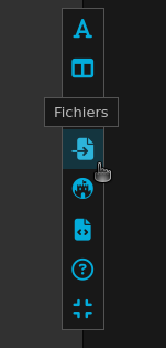

Sauf le point d'entrée est différent maintenant. La barre d'icônes est à droite, il faut trouver "Fichiers" puis "Attacher un fichier".

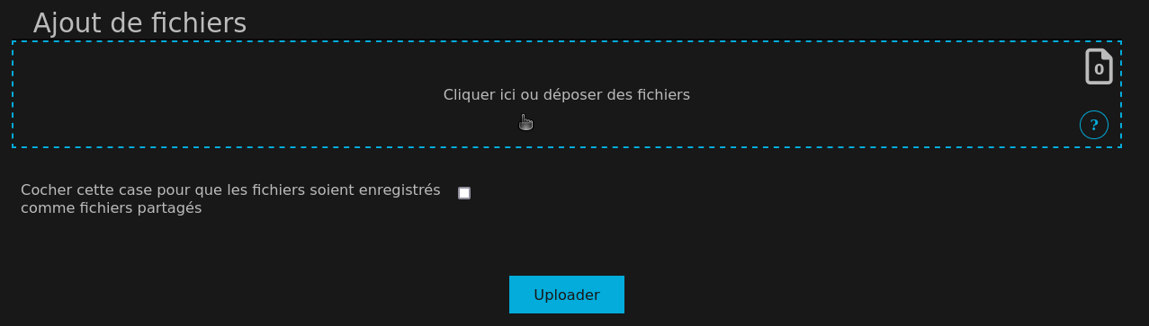

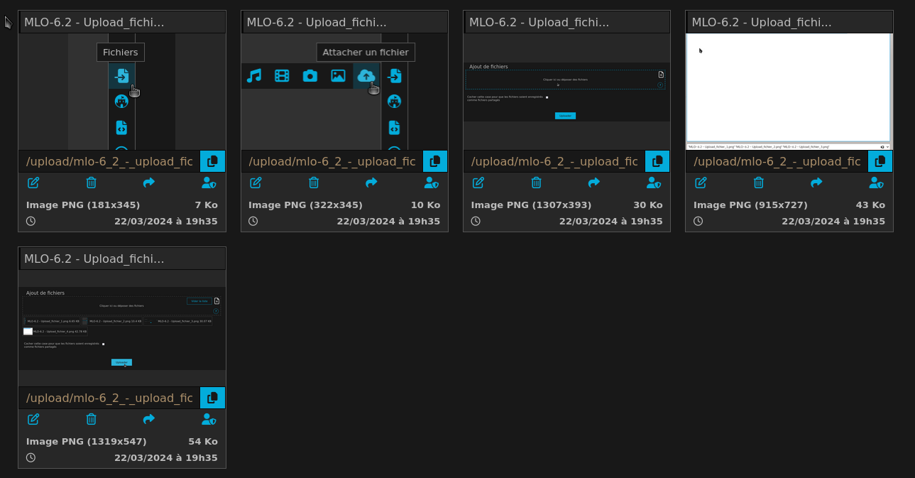

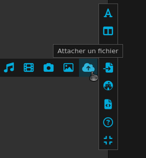

Donc pour téléverser un fichier, il faut cliquer sur le bouton à droite de la zone de message sur l' icône de fichier avec une flèche (fichiers):
Puis cliquer sur le bouton de petit nuage avec la flêche ( attacher un fichier)
On obtiens une fenêtre similaire à celle ci ( je ne peux pas avoir la vraie, en raison d' un bug de phpboost qui n' ouvre pas la fenêtre si on a un trop grand nombre de fichiers)

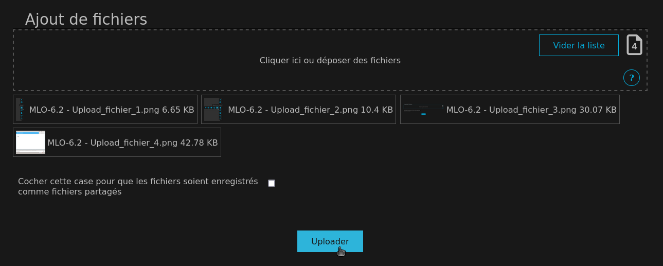

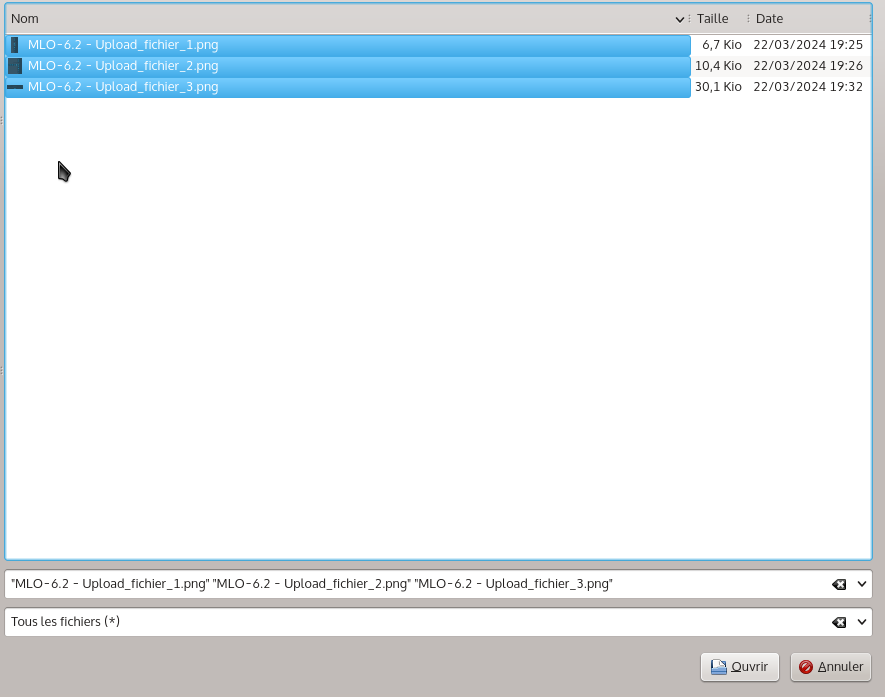

On clique la zone "cliquer ici ou déposer des fichiers" puis on choisi les fichiers que l' on veut mettre sur le stockage Mlo
Ceux ci apparaissent en dessus et l' on peut cliquer sur le bouton "uploder" pour les mettre dans son espace personnel sur le site.
Cela ouvre ensuite une fenêtre avec je suppose les différentes icônes où le blocage est je suppose.

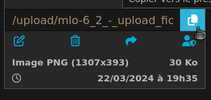

En fait, la seule icône qui nous interesse ici, est celle qui s' intitule "copier dans le presse papier" ou ( peut être; étant bloqué je n' ai pas l' intitulé exact) "insérer dans le formulaire", la deuxième option insère donc un lien dans le texte de réponse.
