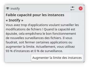

Faible capacité pour les instances Inotify
Roland57 Membre non connecté
- Voir le profil du membre Roland57
- Inscrit le : 08/02/2020
Je reçois des notifications m'informant d'une « faible capacité pour les instances Inotify ».
Qu'est-ce que c'est ? Que dois-je faire ?
