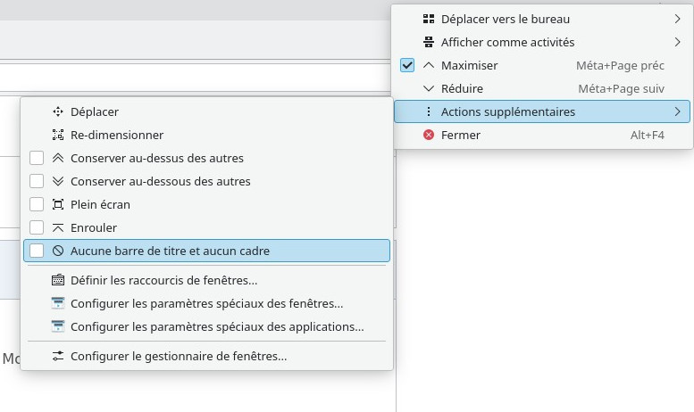

Ici ma capture provient de "configuration du système Plasma" -> gestion des fenêtres -> règles de fenêtres ( ici il doit y avoir une règle pour la fenêtre correspondant à Firefox, notamment si le paramétrage est permanent). Attention, il est possible que la propriété "aucune barre de titre et bordure" ne s' affiche pas. Dans ce cas il faut aller la chercher dans "ajouter une propriété".
Sinon sur la fenêtre Firefox, il faudrait faire la combinaison alt+f3 puis aller dans "actions complémentaires" et décocher "aucune barre de titre et cadre"

nic80 :Bonjour,
:woawwwwwwwwwww super
c'était cà ! super:Merci nic80
The WINNER IS NIC80 !
C étais cà ! >Sinon sur la fenêtre Firefox, il faudrait faire la combinaison alt+f3 puis aller dans "actions complémentaires" et décocher "aucune barre de titre et cadre"

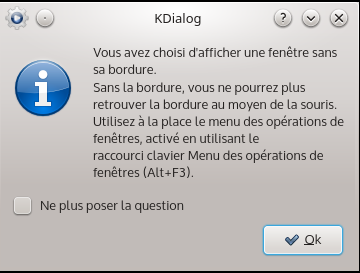

Je n' ai aucun mérite, c' est kwin qui me l' a suggéré lui même
kwin - avertissement titre et cadre
