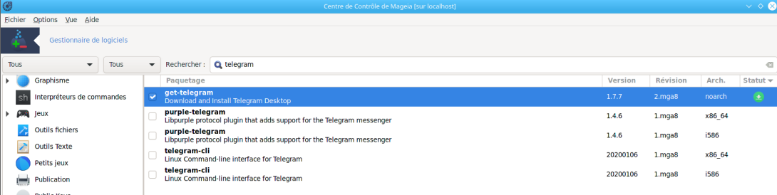

,J'ai semble-t-il un conflit avec 2 Telegram installés en même temps sur mon ordinateur (sans comprendre pourquoi), ce qui fait planter Telegram.
J'ai utilisé "get-telegram" via le CCM pour l'installation de Telegram (il y a longtemps). Et j'ai régulièrement fait les mises à jour.
Je souhaite désinstaller les 2, pour pouvoir réinstaller ensuite Telegram proprement, sans effacer le dossier des téléchargements de médias.

Que donne
rpm -qa | grep telegram
C’est pour essayer d’identifier les noms exacts des paquets installés.
Est-ce que tu as installé un d’entre-eux avec dnf ?
Hodos Membre non connecté
- Inscrit le : 17/04/2014
[root@localhost a]# rpm -qa | grep telegram
get-telegram-1.7.7-2.mga8
