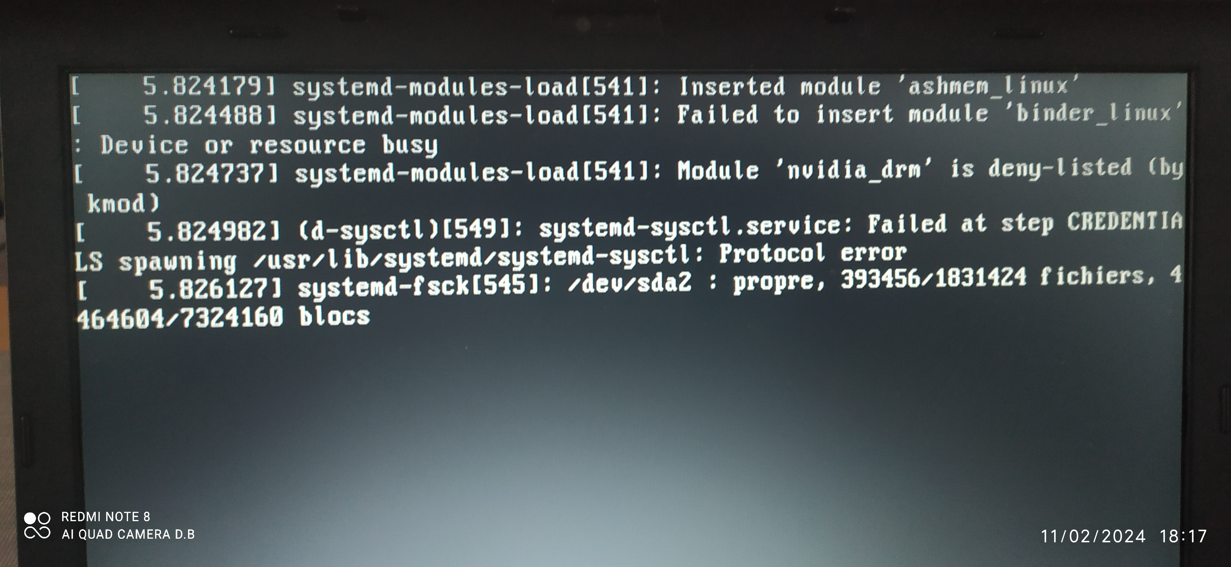

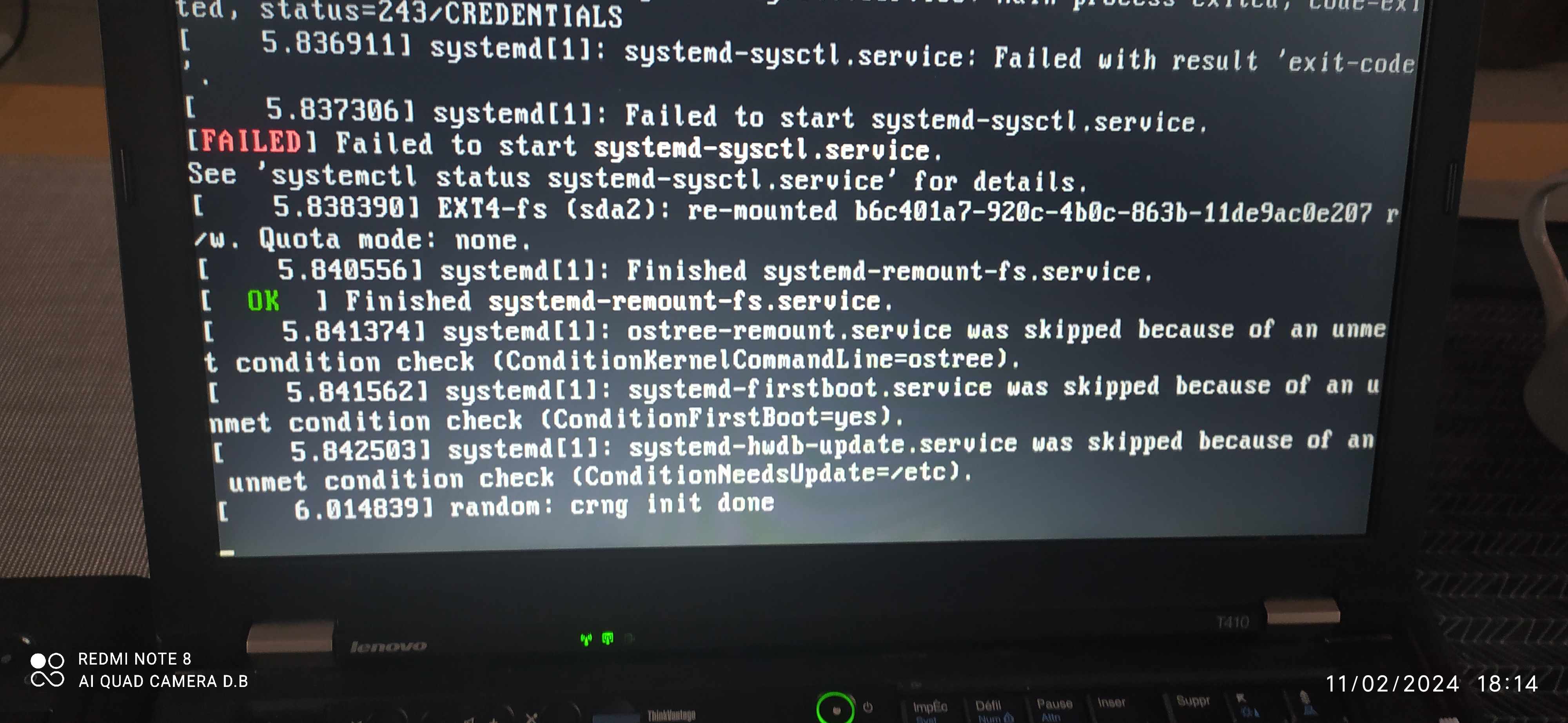

Impossible de démarrer sous le kernel 6.6.14 :
Le démarrage s'arrête avec le message :
Failed to start systemd-sysctl.service
Problème identique sur mes deux PC

Sur le PC portable (Lenovo) j'ai essayé de désinstaller les kernels 6.6.14 et de les réinstaller mais le problème se reproduit.
