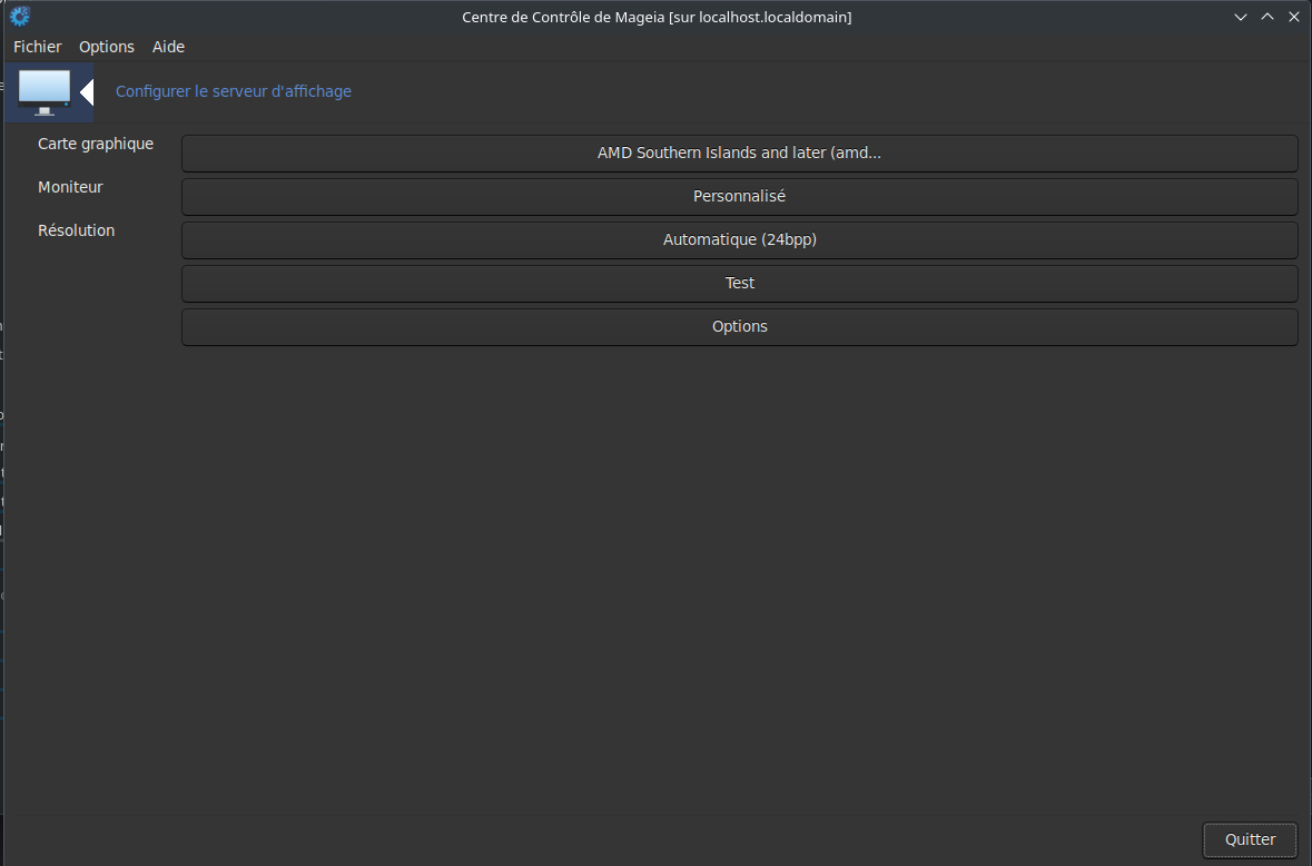

Actuellement dans CCM --> Matériel --> affichage j'ai ceci:
celui qui est actuellement actif:

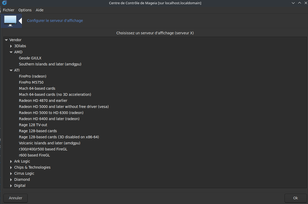

un qui marche également est ATI/ Volcanis Island and later.
Je crois comprendre qu'actuellement les pilotes actifs sont les pilotes libres et je voudrais pouvoirs activer les pilotes propriétaires si c'est possible. Mais peut-être que je n'ai rien compris au film !!!

le CCM ne propose pas de pilotes propriétaires AMD ; en tous les cas pour les nouvelles cartes, je n'ai pas fouillé pour les autres.
