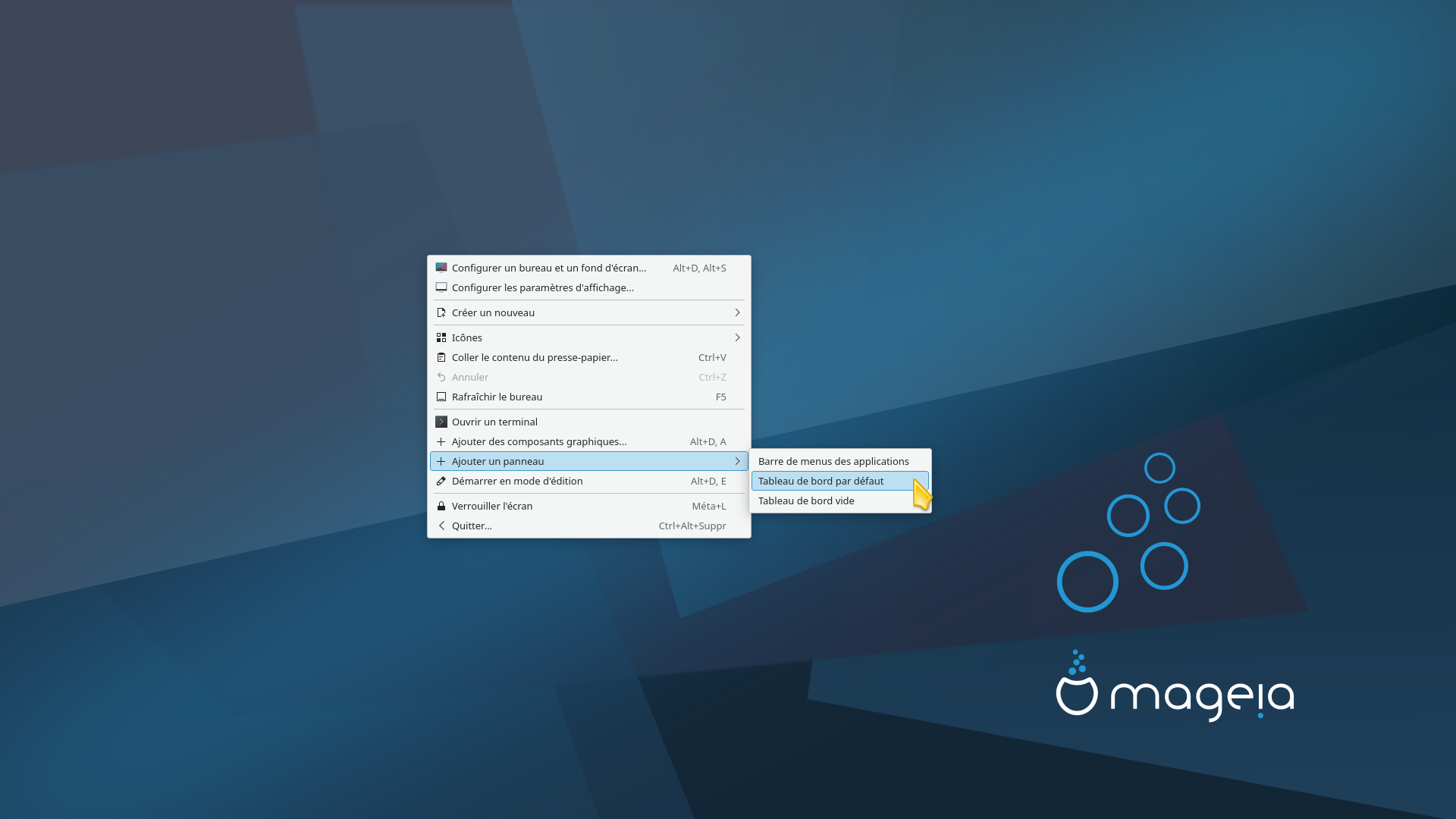

Est ce que ton ami a installé un gestionnaire de tâches dans ces barres ?
Clic droit sur la barre, Démarrer en mode édition, Ajouter des composants graphiques : Gestionnaire de tâches...
nmrk_n Membre non connecté
- Voir le profil du membre nmrk_n
- Inscrit le : 27/01/2023
Quel type de "Tableau de bord"* a-t-il créé ? (Dans "Ajouter un panneau", il y a plusieurs options).
merci
* "Tableau de bord", sous Windows on dit aussi "Barre des tâches", mais c'est sous Windows . . .
