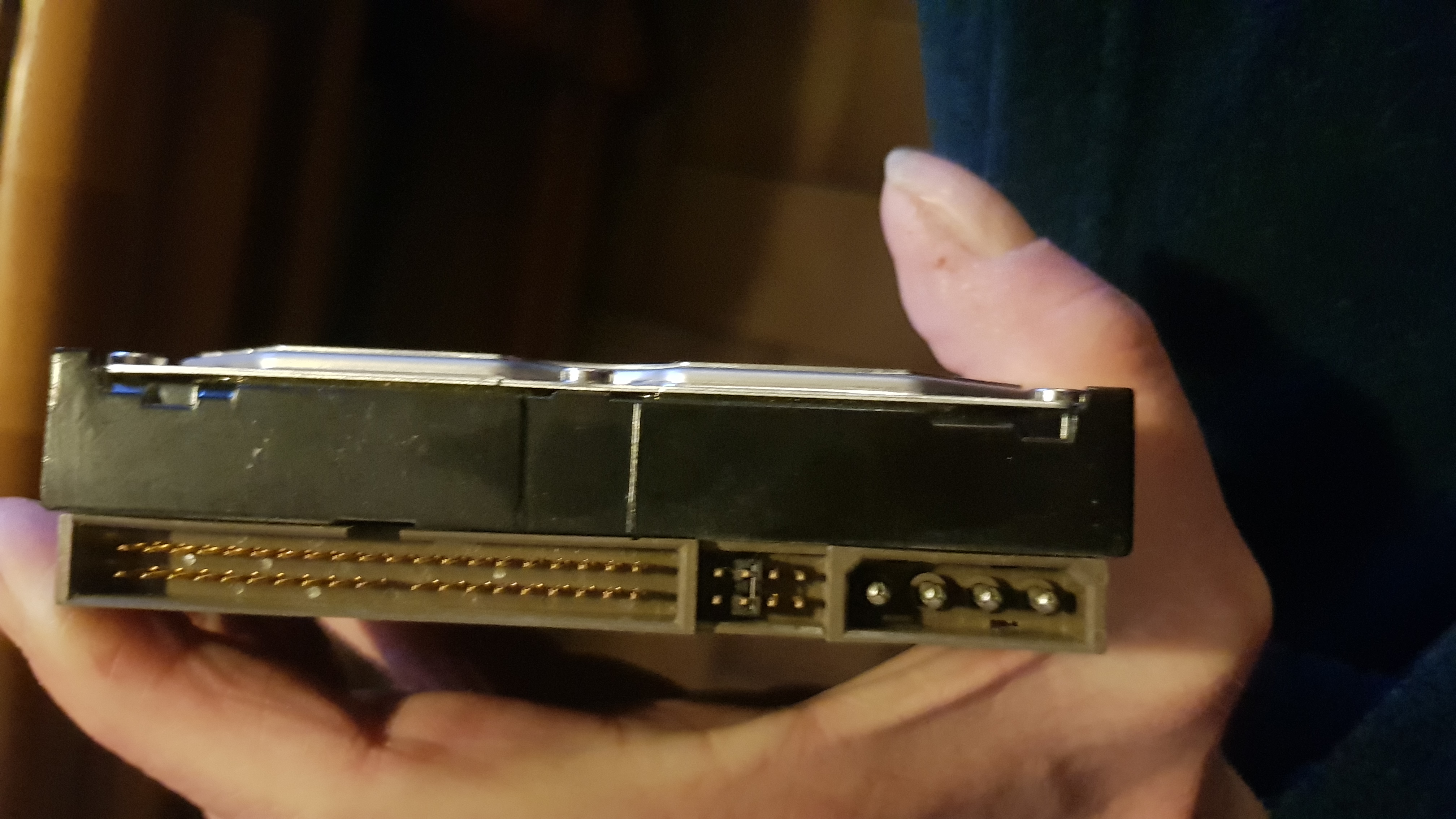

J'ai un ancien disque ide qui contient des photos, ....
Évidement, je vois pas comment faire !
Existe il un moyen pour les extraire ?

Si plus de port ide dans le pc, il faut utiliser une docck externe se branchant en usb et que supporte la connexion ide.
un adaptateur ?

celui ci est indiqué bi directionnel
https://www.ldlc.com/fiche/PB00229027.html
cela existe aussi en usb

Personnellement, je possède depuis de nombreuses années cet adaptateur qui permet de connecter en usb pas mal de types de connectiques de HDD.
Ça m'a permis de me dépanner et de dépanner pas mal de collègues.
ça reste externe, donc pas besoin d'ouvrir le PC.
Bonne journée.

par contre je vois USB2 . Il le faudrait en usb3
Ceux que tu as indiqué ami age, n'ont pas d'alim il me semble

Ne jamais oublier que le taux de transfert est limité par le périphérique le plus lent. Ceci dit je ne pense pas que les disque IDE aient un débit plus rapide que l' usb 2 ( affirmation gratuite de ma part, je n' ai nullement vérifié ce point ! ; -) ). Après l' usb 3.1 peut potentiellement aider si on connecte des disques plus rapides ( par exemple un SSD en Sata), si le produit ( et son contrôleur intégré) est multi connexion (par exemple ide et sata ( je ne sais pas s' il existe des ide/sata/nvme/m.2 ! ).
Édité par nic80 Le 05/01/2024 à 23h11
Plein de photos de plus de 25 ans !
Bon, reste 10 pdf en erreur de lecture mais rien de grave !
Merci à tous
