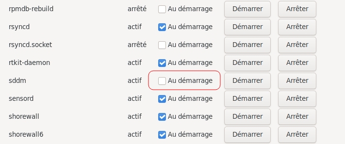

En bidouillant les services mageia pour réduire le temps de démarrage de mon ordinateur, j'ai désactivé le service sddm responsable de l'affichage du bureau.
Mal m'en a pris car depuis, impossible de le relancer au démarrage.
Dans le CCM, il est possible de spécifier un service à activer au démarrage du système d'exploitation, mais cette case est désormais inopérante pour moi :
Lorsque je la coche et que je valide, mon choix n'est pas pris en compte et la case est à nouveau décochée lorsque je reviens à cette page.
Comment puis remettre le servce sddm actif au démarrage de mon ordinateur ?
Si vous avez des idées...
