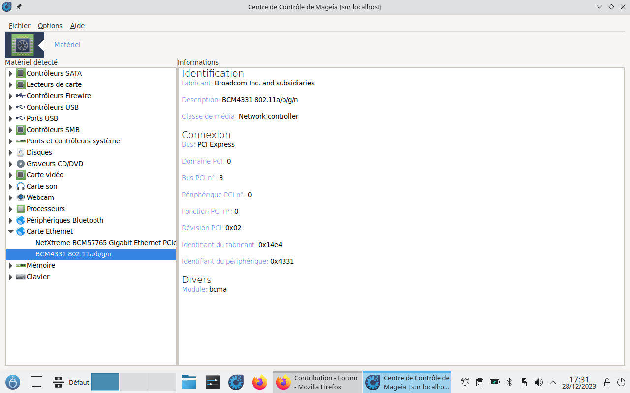

voila la bête
j'ai cherché je ne sais pas comment faire quelqu'un a déjà eu ce problème quelle est la procédure
merci
macbook pro 13 2011 A1278
Mageia 9
Mageia 9
As tu installé les pilotes Wi-Fi braodcom non-free?
Je vois que tu as le module BCMA.

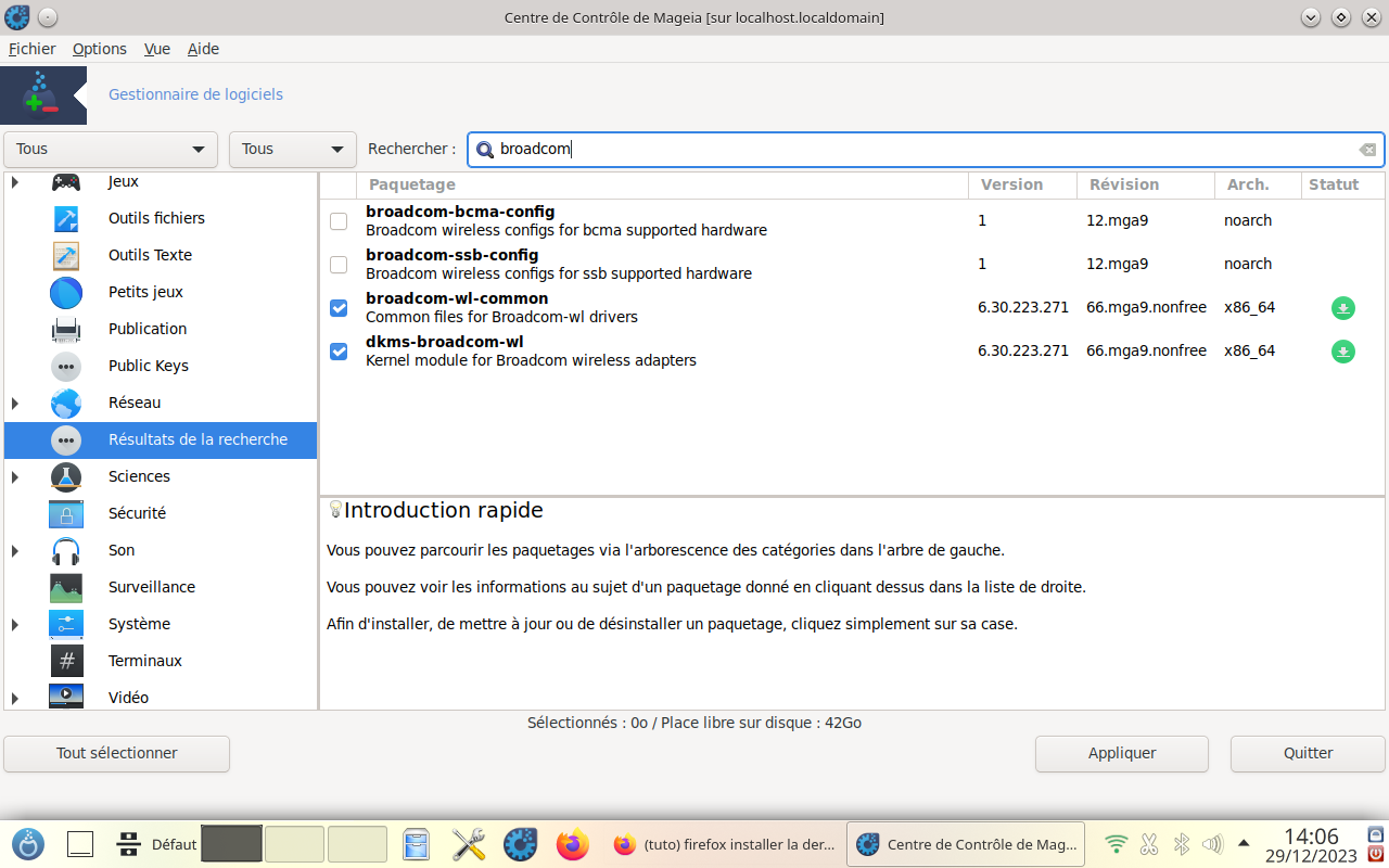

J'ai un mac mini à la maison et j'ai dû installer le ce pilote pour pouvoir utiliser le wifi.
Je ne suis pas chez moi et je ne peux pas te dire en détail quel pilote j'ai d'installé mais si tu cherches c'est celui-ci:
broadcom-wl-common
Attention, Broadcom ne permettant pas la redistribution des firmwares, il me semble qu' il faut aussi récuperer le firmware adéquat (b43-cutter ?).

bon j'ai installer les broadcom-wl-common non free
puis mageia a fait une mise a jour et la ca c'est connecté par le centre réseau apres un téléchargement
et la j'ai redémarrer et plus moyen de relancé la connexion
