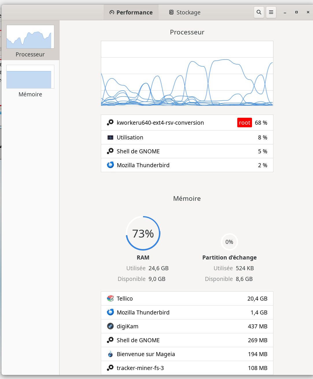

Au niveau mémoire:
J'avais 2x8=16 GO de RAM et tellico prenait presque tout.
Je viens de passer à 2x16 GO (3200 MT/s) et cela va bien mieux.
Mais tellico prend plus de 20GO sur 32, soit dans les 72% de RAM avec le reste (digikam, etc.).
Apparemment elograf et son modèle vosk-linto ne consomment pas grand chose.
Au niveau processeur:
Je constate que le système est occupé en moyenne (constante) à 72%, ce qui me paraît beaucoup.
Un des responsables qui revient très fréquemment est : kworkeru640-ext4-rsv-conversion
Parfois, ce sont tellico ou thunderbird qui sont à 100%, mais brièvement.
Quel est ce processus et, à votre avis, est-ce normal ? merci !
Copie ci-jointe
https://www.mageialinux-online.org/upload/capture_deecran_du_2023-12-24_20-21-55.png
kworker est un processus noyau. Tu ne peux pas y faire grand-chose. C'est souvent le symptôme d'un autre problème. Par contre, pour Tellico, ce n'est pas normal.

Pour l'occupation système, j'ai vu, avec Moniteur Système, que le programme Utilisation, qui effectue ces tests, occupe beaucoup de ressources, un comble ! L'instrument de mesure qui prend toute la place !
Parfois, un kworker qui prend beaucoup de place est signe d'un accès important à un disque. Si tu as des liens vers des médias qui sont sur un disque dont l'accès est assez lent, cela pourrait expliquer le problème. Cela peut aussi venir d'une indexation qui peut prendre beaucoup de ressources.
Les logiciels de surveillance du système prennent souvent pas mal de ressources, car ils ont besoin de faire pas mal d'opérations pour donner une mesure. Mais ils ne sont pas prioritaires. Ils libèrent les ressources aux autres programmes si elles sont demandées.
