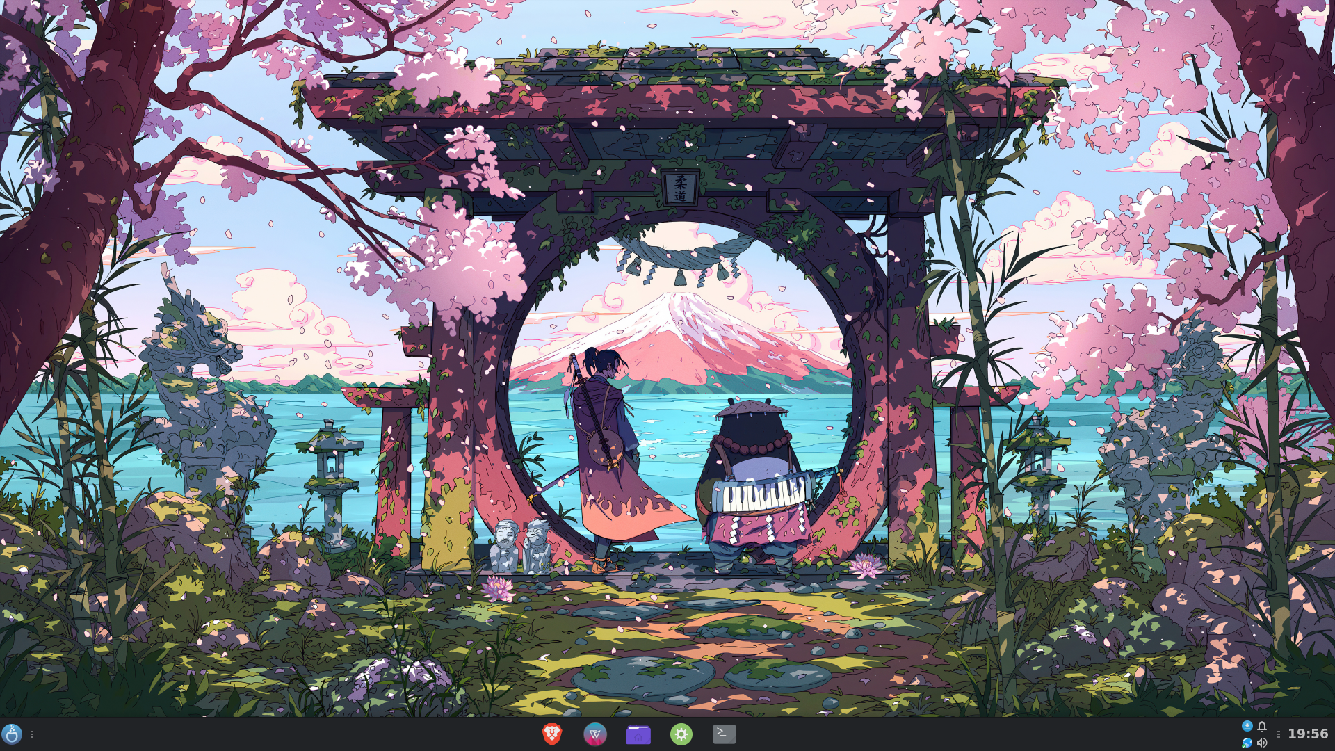

VertOurs Membre non connecté
- Voir le profil du membre VertOurs
- Inscrit le : 04/01/2022
le groupe d'icones au milieu du panel étant ce fameux plugin 😉
Effectivement, très joli ton XFCE !

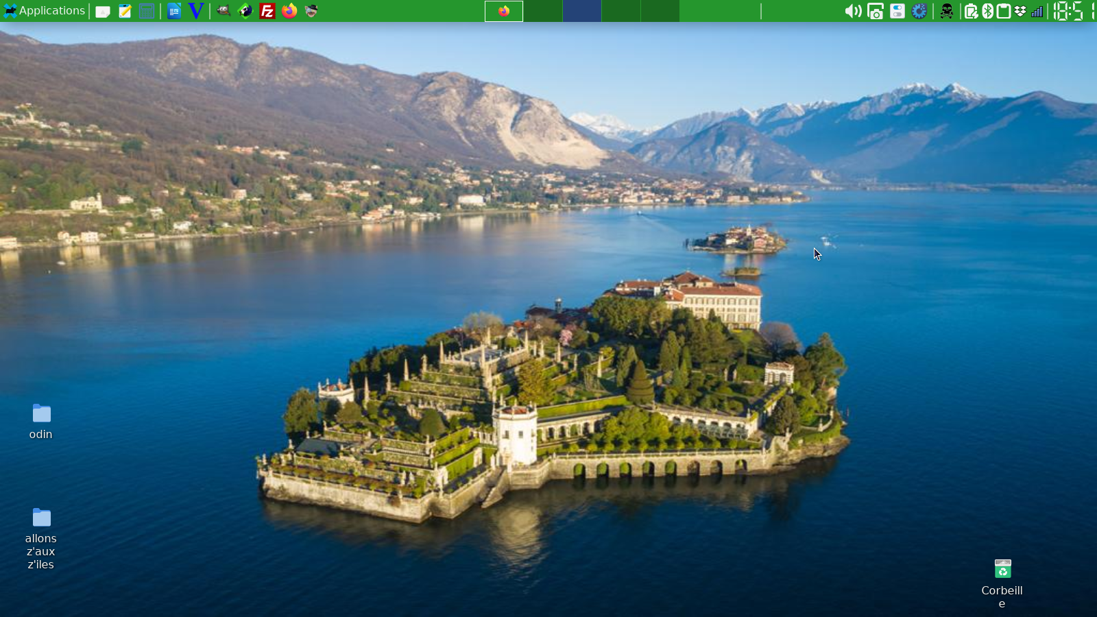

A moins que j'aie raté un élément de la discussion, je ne vois pas en quoi cette docklike-taskbar est différente du "panel" que Xfce propose depuis des années et qui s'est toujours trouvé dans les dépots de Mageia. Peut-être est-ce la même chose car dans les dépots actuels je n'ai rien trouvé au nom de docklike-taskbar, docklike ou taskbar.
(Pour Nulix : l'apparence de Xfce est aussi configurable en quelques clics, et la ou les barres de tâches sont riches de possibilités. Pour ceux qui aiment ça (pas moi) on peut même installer un cairo-dock gonflant.)
Voici mon écran qui est en 17", j'ai tout ce dont je me sers quotidiennement dans une seule barre que j'ai positionnée en haut. Il y a au centre un permuteur entre cinq bureaux qui ont des images de fond différentes.
