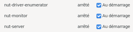

J'essaie de configurer mon onduleur Eaton Ellipse.
J'ai installé nut-2.8.0-1.mga9 et nut-server-2.8.0-1.mga9 capables de gérer une kyrielle d'onduleur, dont le mien.
J'active au démarrage les services nécessaires (cf capture d'écran ci-dessous).
Cependant, l'onduleur (mypups) est inaccessible.

Ces services ne sont pas démarrés.
J'ai :
$ systemctl list-unit-files| grep nut- UNIT FILE STATE PRESET nut-driver-enumerator.path disabled disabled nut-driver-enumerator.service enabled disabled nut-driver@.service disabled disabled nut-monitor.service enabled disabled nut-server.service enabled disabled nut-driver.target disabled disabled
Rien de changé si je démarre " à la main "

Donc, pourquoi ce service ne démarre t-il pas comme lui impose la configuration du système ?
