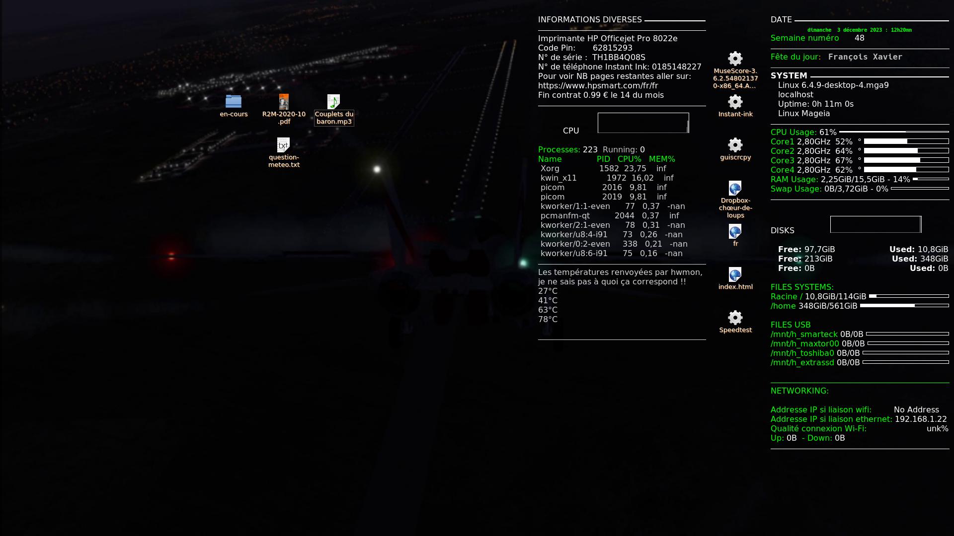

Ben j'ai ré-installé Mageia 9 hier suite à un plantage au dékarrage que je n'étais pas arrivé à résoudre, et j'ai des kworker/ à la pelle en veux tu en voilà avec le ventilo à fond la caisse dans les oreilles et les 4 cœurs à plus de 60 % chacun, perso ça me gêne énormément et j'aimerai bien me débarrasser de ce boucan et de cette immobilisation de la CPU !!!!! je crois que mon PC va exploser !!! comprends plus rien à rien ...

Je vois deux processus picom en plus de kwin et pcmanfm-qt. J'en déduis que tu utilises LXQt.
picom fait doublon avec kwin. Désactive son démarrage automatique.

D'accord Papoteur, oui je suis sous LXQt, je viens de désactiver le démarrage automatique de picom et redémarré le PC mais ça ne change rien à l'utilisation de la mémoire.

Sur 10 processus que j'affiche dans le conky il y a 5 kworker et plus de 50% de CPU utilisée sur 1 cœur et plus de 60% sur les 3 autres !!!! plus un ventilo qui m'en mets plein les oreilles, perso je ne trouve pas que ce soit extra comme situation, mais je peux me tromper, en tous cas ça n'a jamais fait ça jusqu'à maintenant, et ça continue de plus belles, je crois que mon PC va péter. Ceci dit ce n'est peut-être pas kworker qui pose problème mais il doit bien y avoir un truc qui ne fonctionne pas comme avant ... sais pas quoi !!! je pense revenir sur Mageia 8, en tous cas je vais tester car de mémoire sur Mageia 8 ça ne fait pas ça.

Picom 19.62% de processeur
Kwin 16.02%
Xorg 23.75%
Ces trois applications prenent 59,39% de temps processeur et font chauffer ton cpu à 79°C avec les ventillo à fond tentant de le refroidir.
Tu as un problème graphique. Déconnecte ta session et attend 2minutes avant de te reconnecter. Est-ce que ça se calme ?
Je n'ai rien a dire sur les kworker mise à part confirmer qu'ils sont présents.

Dans le "Centre de configuration de LXQt" --> "Paramétreur de session LXQt" --> "paramètres de base" je viens de remplacer kwin_x11 par openbox et là c'est beaucoup mieux, demain je vérifierai ce que j'ai paramétré sur Mageia 8 pour voir et je posterai, mais il semble que ça vient de là, pourquoi ?§ je ne sais pas.

Jybz :Sur ta copie d'écran mga8, on voit un processus openbox, donc c'est openbox de paramétré je suppose.
Oui tout à fait, et maintenant j'ai viré kwin_xorg et mis openbox à la place sur Mageia 9 et tout est rentré dans l'ordre, j'ai une consommation CPU tout à fait normale, et je n'ai plus le ventilo dans les oreilles. Donc ça vient bien de kwin_xorg, alors pourquoi ? je vous laisse élucider le problème. Je vais me mettre un affichage à chaque démarrage pour ne pas être tenté une autre fois de mettre kwin_xorg !!! ...

kwin nécessite plus de ressources que openbox. Il est possible que ton PC manque tout simplement de puissance.

Il utilise aussi beaucoup l'accélération matériel, et en fonction du pilote, ceci peut échouer, ou être remplacé par l'utilisation du CPU.
