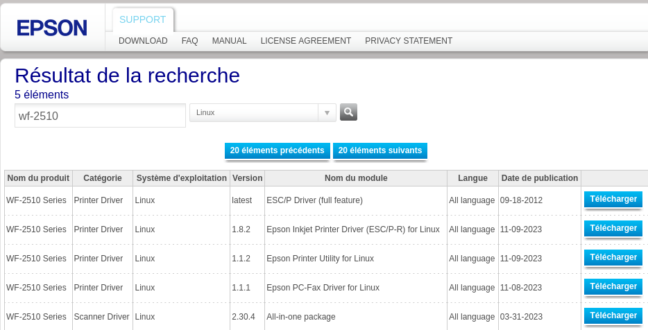

Epson propose 5 paquets
Fallait-il les charger tous les 5 ?
Je n'ai pris que le dernier, que j'ai lancé (et qui je pense m'a donné "Epson Printer Utility", car je n'avais pas cette icone auparavant, mais qui est en USB)

Tu peux essayer le 1er Full Features, cela paraît plus logique que le dernier.

... et donc, j'ai tout viré: paquets epson, scan, sane, imprimantes...
Puis dans l'ordre - pour ceux qui en auraient besoin - j'ai
repris les 2°, 3° et 5° paquets d'Epson ci-dessous :

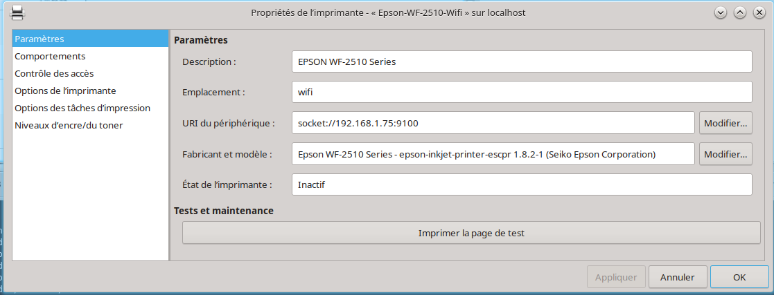

entré l'adresse de l'imprimante (c'est le secret de la réussite : AppSocket/HP JetDirect, que je n'avais jamais essayé, me contentant d'essayer les ipp, https...)
Miracle, l'imprimante s'est connectée au réseau.
J'ai entré le mot-de-passe
Et l'imprimante est devenue active.

En reprenant ce fil j'ai vu qu'avec l'option HPjetdirect , en mettant socket://192.168...9100 en tant que uri, ça fonctionnait pour une epson 2510. J'ai donc fait pareil, mais juste avec "rechercher une imprimante" et simplement l'ip de l'imprimante relevée sur mon réseau freebox, sans rajouter "9100" . Magiquement tout fonctionne.
