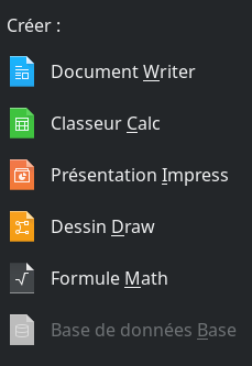

Je n'utilise pas LibreOffice Base, mais je viens de tester. Son lanceur n'est plus dans le menu des applications. Et si je lance LibreOffice, son lanceur est grisé, inactif :
Ce qui amène, il me semble, de l'eau au moulin d'Ysabeau.

Toujours pas d'entrée dans le menu des applications, et je retrouve les mêmes choix que dans la capture d'écran ci-dessus.
Et j'ai aussi
locate hsqldb /usr/lib64/libreoffice/program/libhsqldb.so /usr/lib64/libreoffice/program/classes/hsqldb.jar /usr/lib64/libreoffice/program/classes/sdbc_hsqldb.jar
Edit. Après redémarrage du système, c'est bon.
