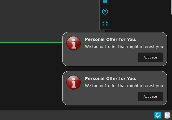

je viens d'installer M9 sur le portable de mon patron y'a 2 jours ... une install par internet (netinstall)
j'ai ete super surpris de l'efficacite du truc ... j'avais jamais fait avant
le pc (un Toshiba) tourne parfaitement bien
par contre je comprend pas le popup ki s'affiche a tout moment quand firefox est ouverts
j'ai tente de clique dessus "pour voir" et ca m'envoie sur le site de pari sportif 1xbet ...
j'ai oublie de configurer un truc ?
je precise que j'ai installe adblock
Ça ne peut venir que d'un site particulier visité.
Regarde dans Paramètres - Vie privée et sécurité - Notifications. Tu dois potentiellement bloquer les sites qui posent problème.

je regarde dans les parametres et
Bloquer les fenêtres popup et bien coche ...
je seche toujours

As tu pensé à effacer le cache ? Les cookies ? L'historique ?
Et redémarrer.
En effet cela vient forcément d'un site visité ou d'une extension installée qui ferait des suggestions.
shaka :ce qui est sur sur c'est que le site de pari n'a pas ete visite
je seche toujours
Ce ne sont pas des popups, mais des notifications.

Regarder dans Paramètres>Vie privée et sécurité, vers le milieu, il y a une section Permissions. Au milieu de cette section, il y a Notifications.
Cliquer alors sur le bouton Paramètres en vis-à-vis et voir si un site n'est pas en Autoriser.

squid-f :Salut
merci c'etait exactement ca
alors pour info
l'install venait de finir et les seuls sites visites etait:
MLO WIKI pour la config des depots et la config finale de Mageia
Youtube ou mon patron cherche des tuto de mecanique
et le site Savefrom ou je lui expliquait comme telecharger les videos
et ce site, quand on clique quelque part, ouvre un nouvel onglet ... que je prends meme pas le temps de voir ... je ferme direct l'onglet (j'ai l'habitude
)mais ca suffit au site pour envoyer sa
bref je passe en resolu et merci a vous
