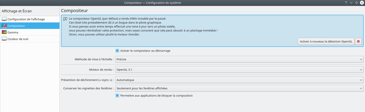

J'ai ouvert récemment un sujet concernant l'apparence de Google Chrome et cela a décelé un problème dans le compositeur OpenGl et le pilote graphique.
Je suis sous Mageia8 KDE.
Carte graphique GM107 [GeForce GTX 750 Ti] & Pilote graphique Gforce 635 series
Comment faire pour réactiver OpenGl !
Est-il possible que cela engendre des problèmes pour l'installation de Mageia9 entre autres
J'ai souvent eu ce soucis sur Mageia 8.
Tu clic sur le bouton pour réactiver la détection de OpenGL,
Tu changes ensuite, la valeur dans la liste de "Méthode de mise à l'échelle".
Tu as juste à appliquer et c'est reparti.

Merci pour ta réponse.
J'ai effectivement réactivé la détection de OpenGL en testant les trois choix dans "Méthode de mise à l'échelle" et il n'y a pas eu de problèmes.
