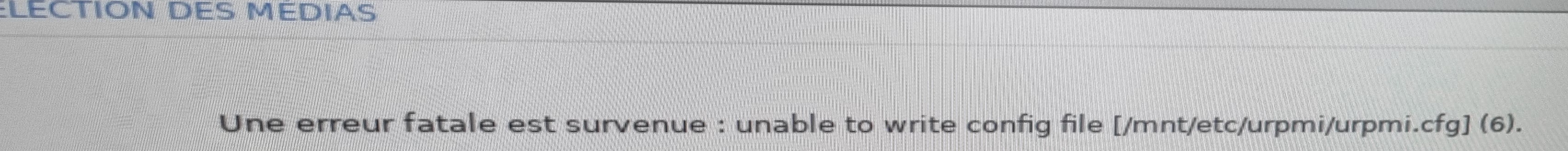

Après une migration de Mageia 9 sans problème sur mon vieux portable, je me suis lancé dans la migration de mon fixe (en dual boot windows, mais je ne pense pas que ce soit le problème)... Ça ne s'est pas bien passé

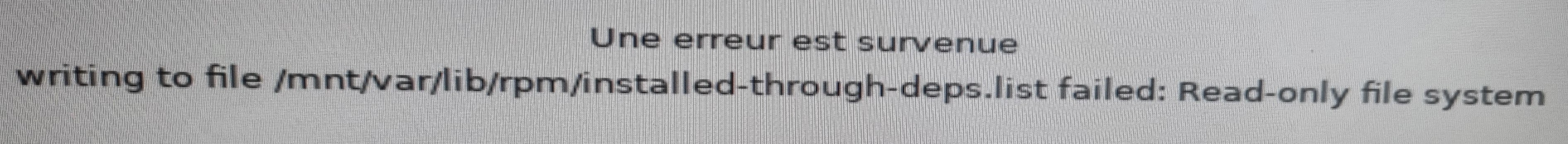

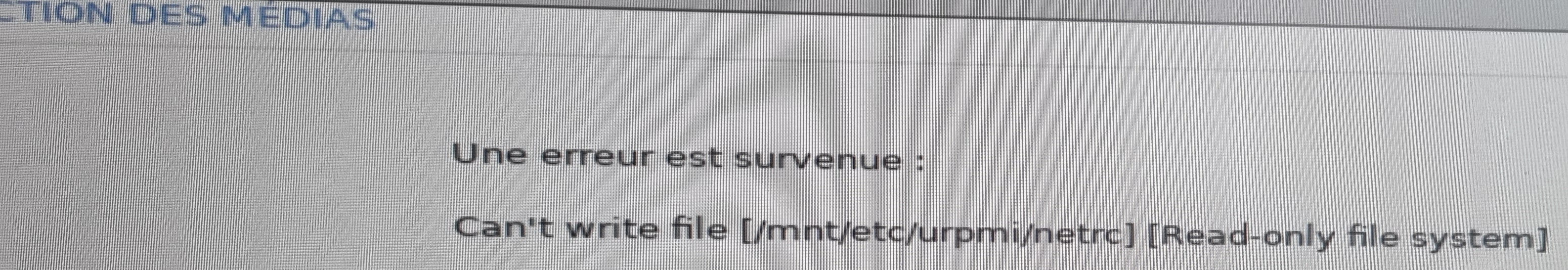

En utilisation la même clé USB bootable que pour le portable, la mise à jour a planté ( choix de l'option "Mettre à jours vers Mageia 9" dans la clé bootable) :
Je ne comprends pas ce problème de "read only"🤔. Tout c'était bien passé sur cette ordi lors de l'installation de Mageia 8...

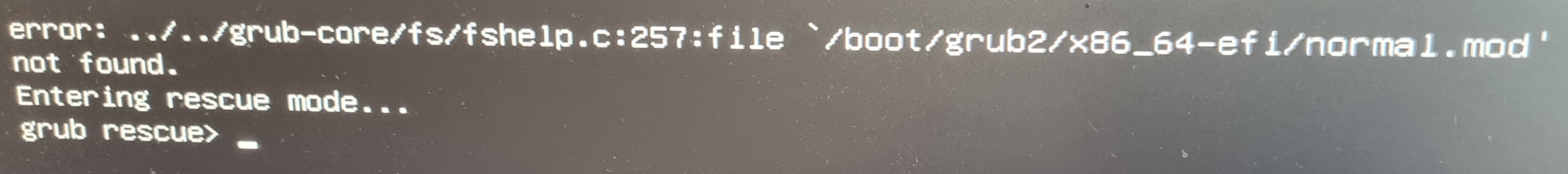

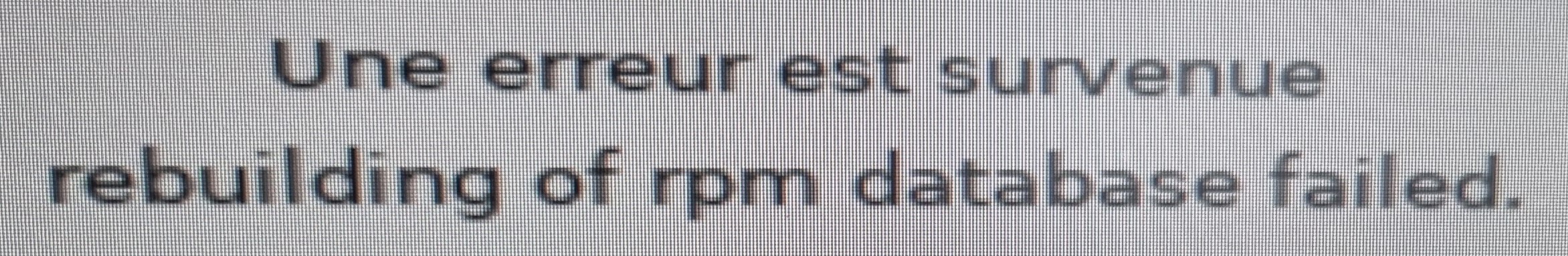

J'ai essayé en choisissant "Installer Mageia 9" et donc en formatant la racine (mais pas le home), mais le résultat est le même (mêmes messages durant l'installation), voire pire puisque, ça m'a planté le grub :
Je n'ai même plus accès à Windows... (Je sais, certains vont dire "tant mieux", mais c'était quand même une solution de secours...)
