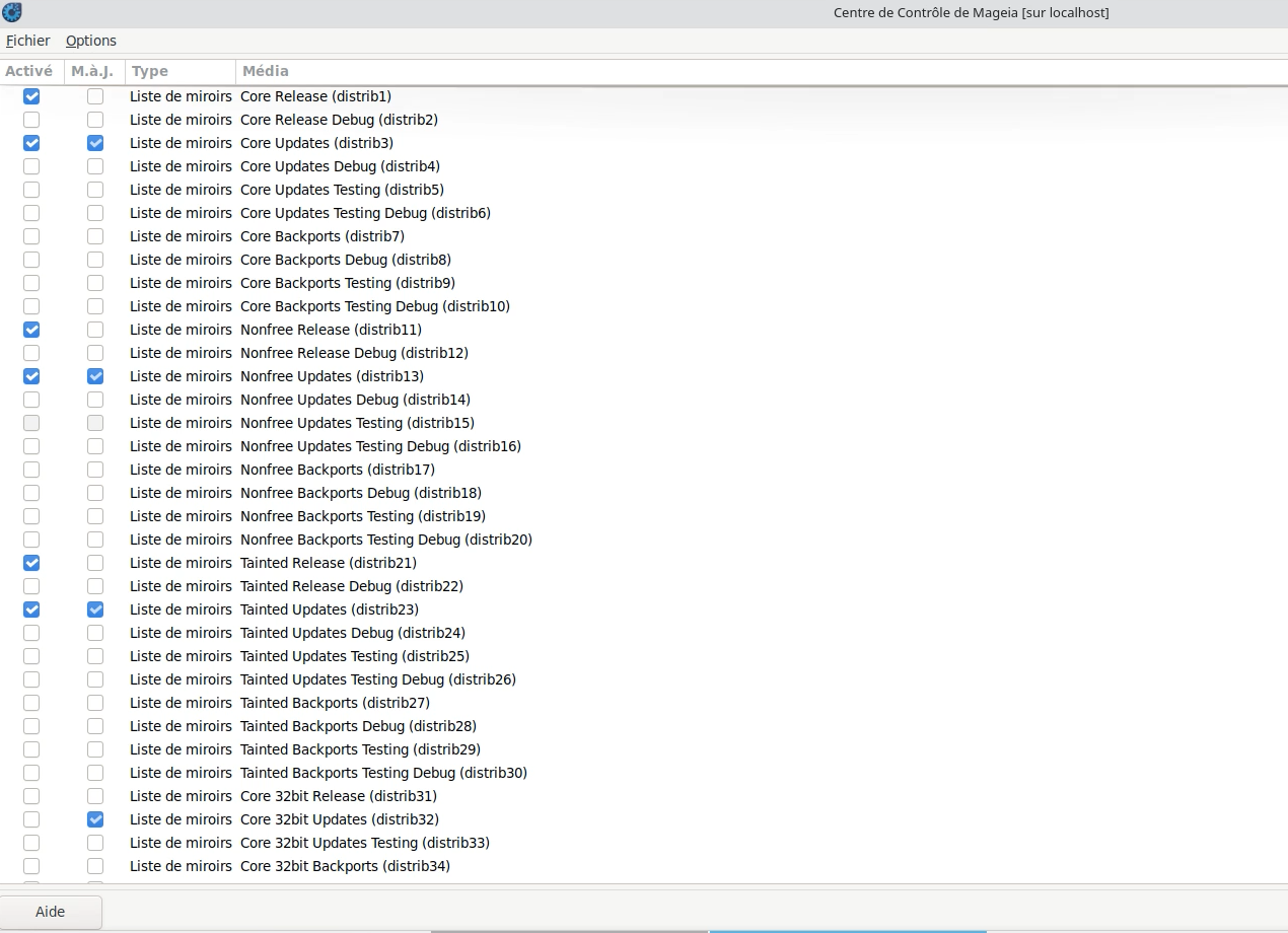

Après l'installation j'active la connexion et je vais dans "Configurer les sources pour installer et mettre à jour des logiciels" et j'efface les lignes "support (CD ou DVD)" et j'installe les dépôts officiels en cliquant sur "Ajouter"

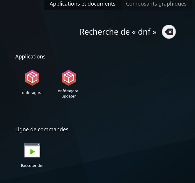

"Mettre à jour le système" fonctionne apparemment mais quand j'essaie d'installer un logiciel avec "Installer et supprimer des logiciels" le processus d'installation fonctionne mais rien apparait dans les applications, même avec une recherche. En fait soit rien n'apparait soit j'ai une icone "Ligne de commandes" à la place.
Bizarrement après un certain temps certaines applications apparaissent mais l'icone "Ligne de commandes" reste. Exemple avec dnfdragora
Édité par merrick Le 31/10/2023 à 06h54
Je ne vois aucun problème sur la capture d'écran.

Yuusha :Bonjour,
En fait, c'est ça le problème. Si les dépôts officiels sont bien installés pourquoi l'installation des applications pose problème !

Apparemment c'est la partie graphique (KDE) ou le tableau de bord des applications qui pose problème.

J'ai quitté Mageia9 et fermé vitualbox puis j'ai ouvert à nouveau Mageia9 via virtualbox.
J'ai fait un test d'installation de avidemux via la console.
Tout s'est bien installé et je vois même avidemux installé dans le centre de contrôle de Mageia.
Mais impossible de trouver avidemux dans le lanceur d’application soit par recherche soit en allant dans "Son et Vidéo" !

Jybz :Est-ce que avidemux est une application graphique ?
Oui. Effectivement le problème se pose sur les applications graphiques.
