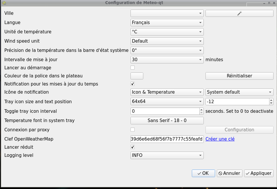

En cliquant ensuite sur paramètres on obrient ceci:
On voit qu'on peut créer une clé openweathermap en bas à droite ou remplacer la clé inscrite par défaut par une clé déjà créée sur le site weather.

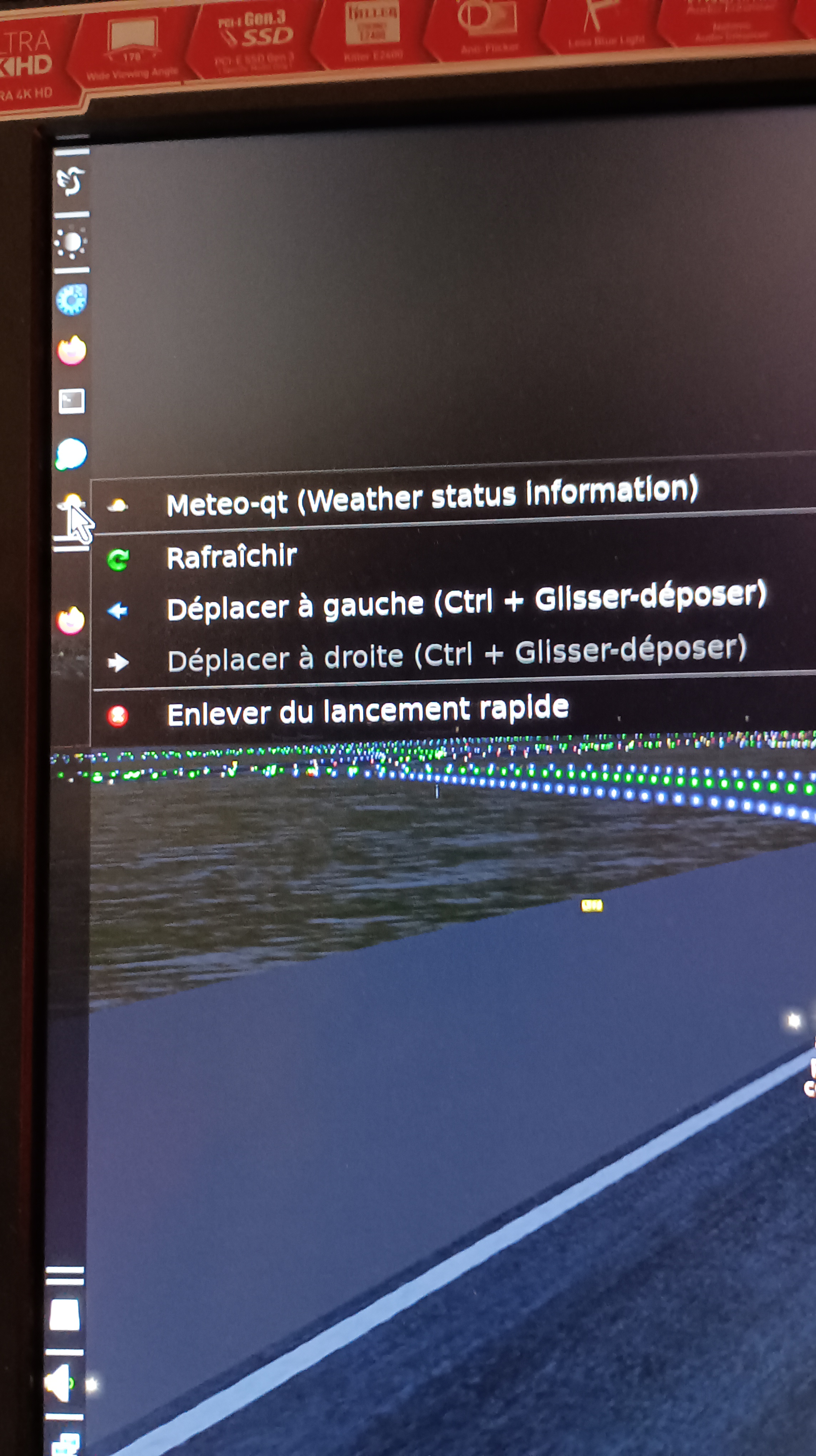

Par contre sous Mageia 9 LXQt mete-qt quand je fais un clic droit sur l'icône de meteo-qt, je n'ai pas le choix paramètres, j'ai ceci:
J'ai donc 5 choix mais pas de choix paramètres.
Si je clique sur meteo-qt il me dit: "Aucune ville n'a été configurée faites un clic droit sur l'icône et cliquer sur paramètres"
Mais le clic droit sur l'icône ne donne pas de choix paramètres.

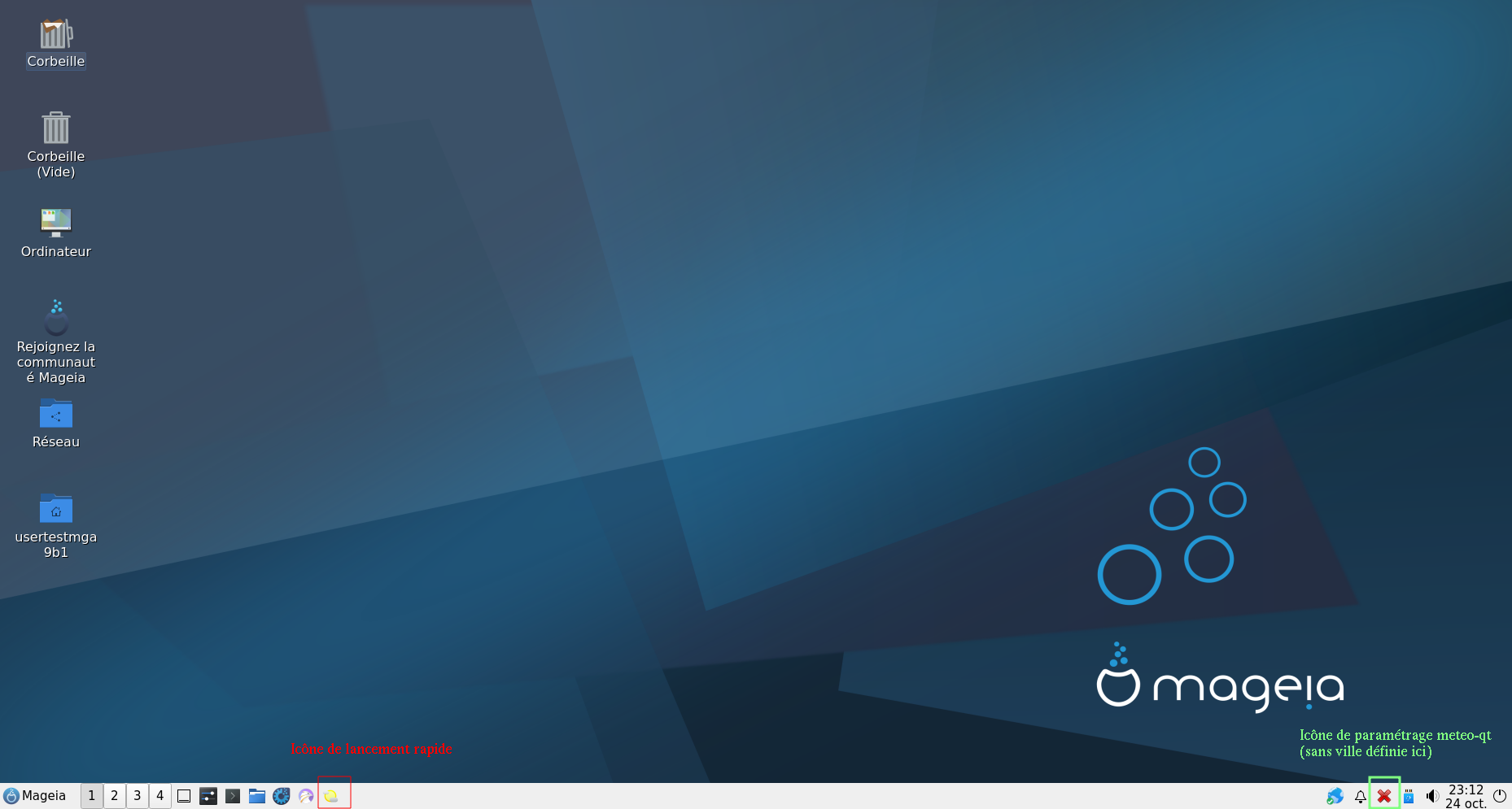

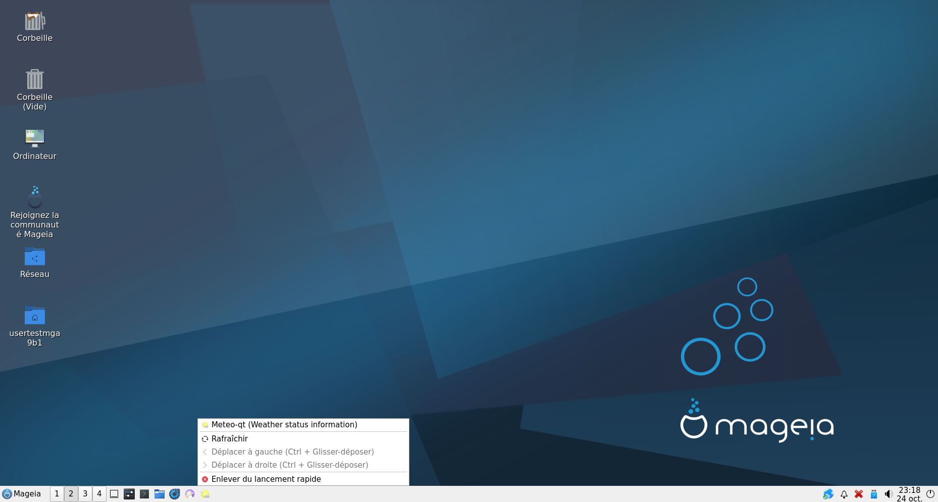

Un petit test m' a montré que quand on fait un clic droit sur un élément du widget "lancement rapide" on a le menu minimal.
Quand c' est lancé, il doit apparaitre une icône dans la zone "icône de notification" en bas à droite - ici en bas à gauche de l' écran ? - ( je ne sais pas trop comment se nomme cette zone sous lxqt, mais par défaut cela se trouve du côté de l' horloge).

Ici l' identification des zones :
Ici le menu quand on fait un clic droit sur l' icône de lancement rapide

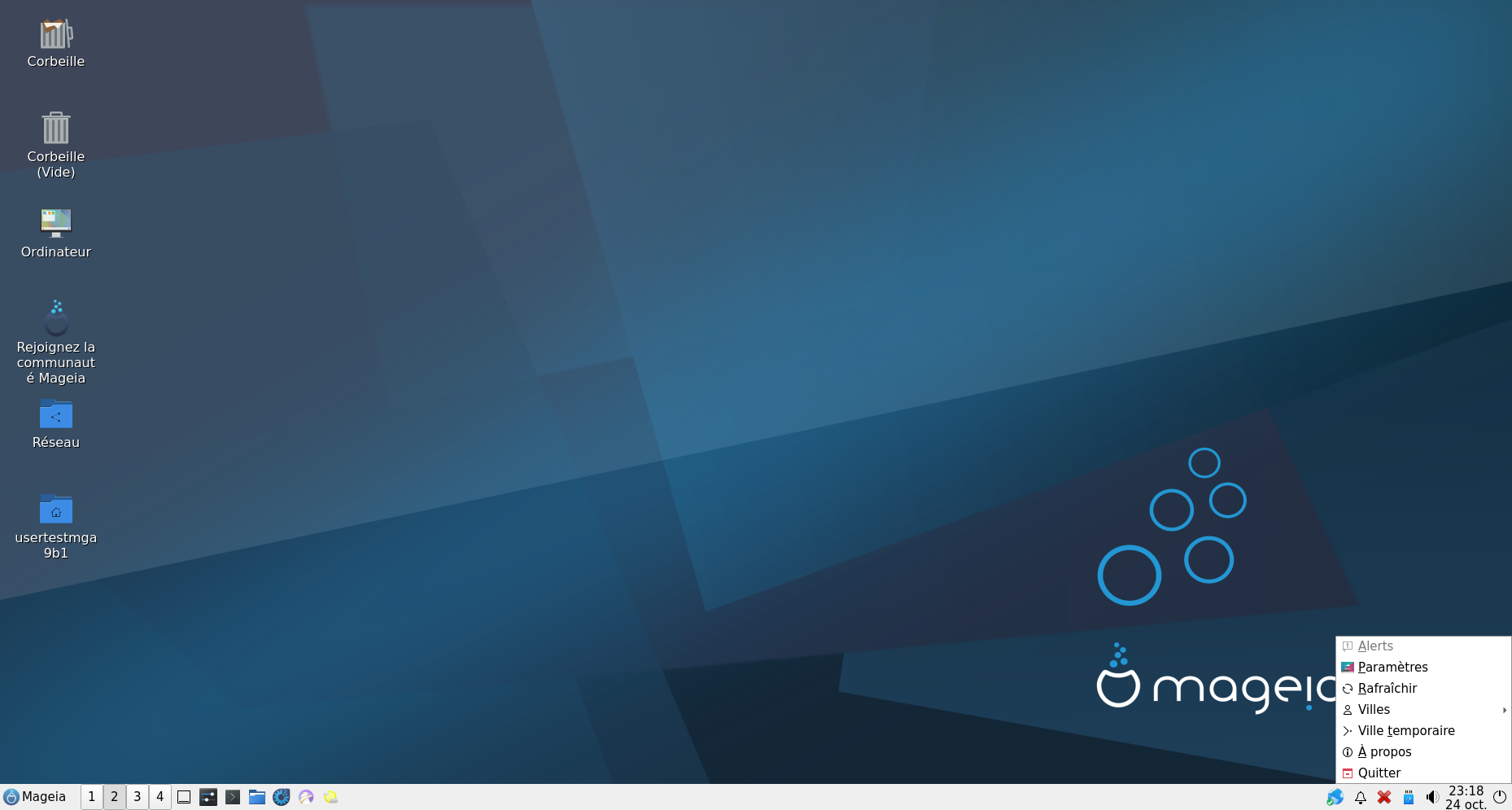

ici le menu quand on fait un clic droit sur l' icône de notification

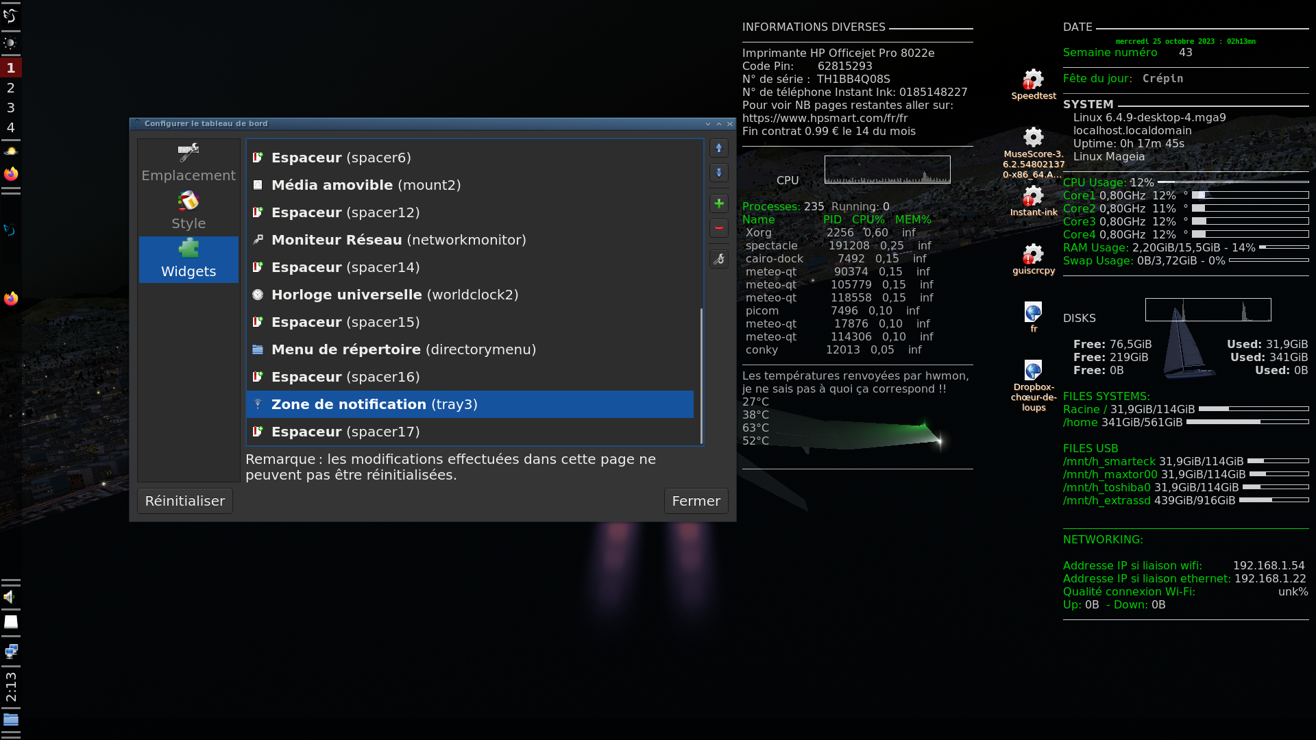

Voici ce que j'ai:
On voit bien en bas à gauche les 2 barres "espaceur", la "zone de notification" est, normalement au milieu entre les 2 espaceurs, mais c'est comme s'il n'y avait rien, pas de zone de notification !!!!
Je ne sais pas pourquoi ...
