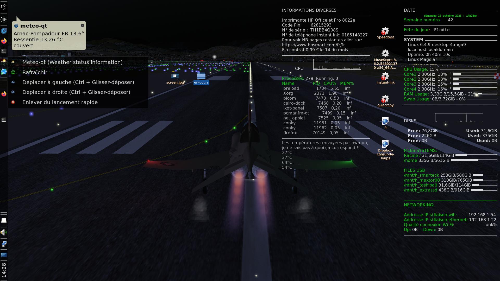

Et par moment, comme c'est le cas actuellement, en même temps que j'écris cette réponse, j'ai l'info-bulle de la météo qui s'affiche au même endroit en haut à gauche, voir ci-dessous, j'ai eu le temps de faire un print-écran:

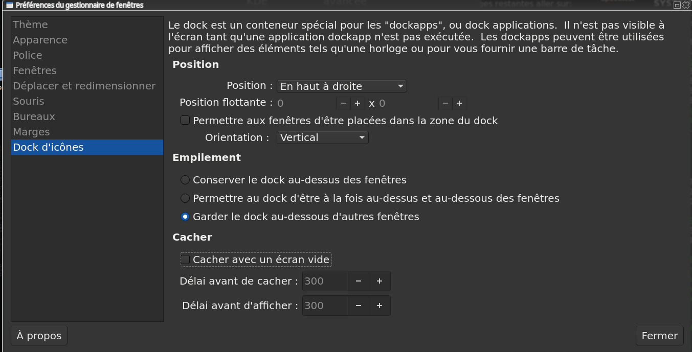

Donc en restant sur "Openbox" j'ai dans "Préférences du gestionnaire de fenêtres":
On voit ici que "Dock d'icônes" est positionné en haut à droite. Quand j'ai ouvert cet écran la position était en haut à gauche j'ai donc pensé que ça pouvait venir de là et j'ai positionné en haut à droite puis redémarré le PC mais ça n'a rien changé le problème reste le même en haut à gauche de l'écran.

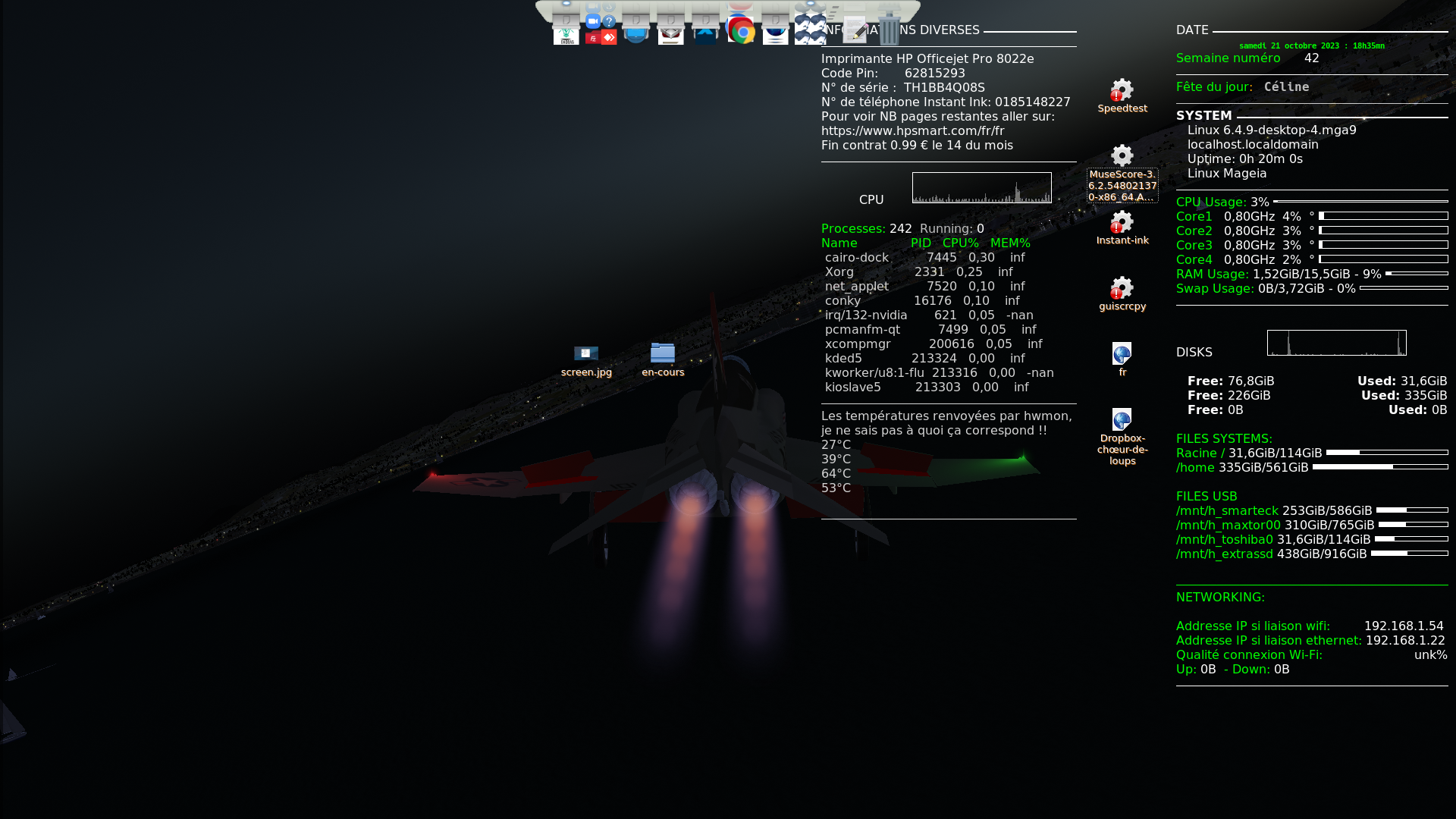

C'est compiz ...
Juqu'à maintenant j'activais compiz au lancement du PC parce que j'ai cairo-dock que je veux voir affiché en haut ou en bas au passage de la souris, mais caché quand la souris n'est ni en haut ni en bas de l'écran.
Je vous montre:
Si je n'active pas de gestionnaire composite j'ai ceci:
Ce n'est pas top hein ? on ne voit pas bien car mon fond d'écran est le plus sombre possible pour une question de fragilité de mes yeux mais on le voit quand même surtout en haut qui cache les conkys. Pour remédier à ça je devais activer un gestionnaire composite c'était compiz, pas de bol ça coïnce ...

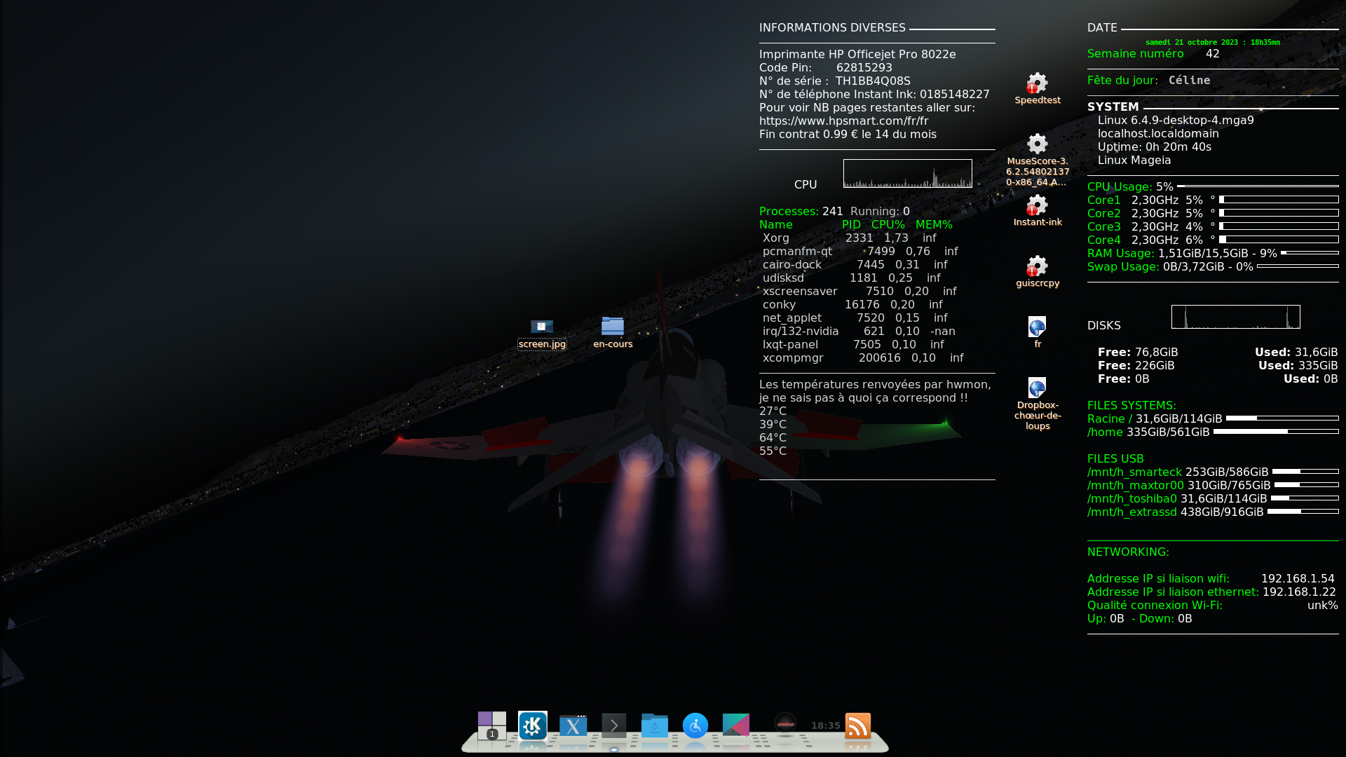

Donc à la place de compiz maintenant j'active xcompmgr et ça va beaucoup mieux et je n'ai pas le problème en question. Voici ce que ça donne avec la souris en haut de l'écran:
La même chose avec la souris en bas de l'écran:
Et enfin la même chose avec la souris ni en haut ni en bas de l'écran, simplement ailleurs:
Donc pour le moment tout est bon, le problème pour lequel j'ai ouvert ce post est résolu, j'espère que le fait d'activer xcompmgr à la place de compiz ne me cache pas autre chose !!!

Concernant meteo-qt c'est ce que j'utilisais sous Mageia 8 et j'avais la possibilité de le configurer. Maintenant je ne sais pas comment configurer meteo-qt, voici ce que j'ai:
Quand je clique gauche sur le nuage jaune j'obtiens l'information météo dans le bulle en haut sur fond jaune et clique droit j'ai ce qu'il y a en dessous c'est à dire les 5 choix suivants:
Météo-qt (weather status information)
Rafraîchir
Déplacer à gauche (contrôle + glisser déposer)
Déplacer à droite (contrôle + glisser déposer)
Enlever du lancement rapide
Mais je ne sais pas comment configurer météo-qt ou peut-être que je ne me rappelle plus comment on fait
