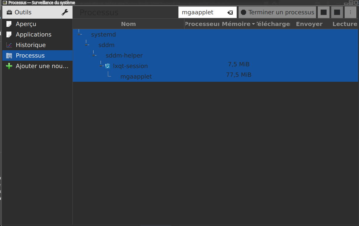

Ensuite voici ce que donne plasma-systemmonitor:
Donc Mgaapplet est bien actif.
Maintenant je ne sais pas si je suis exactement dans la même config que toi DéBé dans la mesure où mon $PATH a l'air bon, qu'en pensez-vous ?
Je précise que j'ai des mises à jour à faire pour glibc et glibc-devel et pas de Mgaapplet.
pour vos réponses.Édité par zatox Le 13/10/2023 à 18h42
