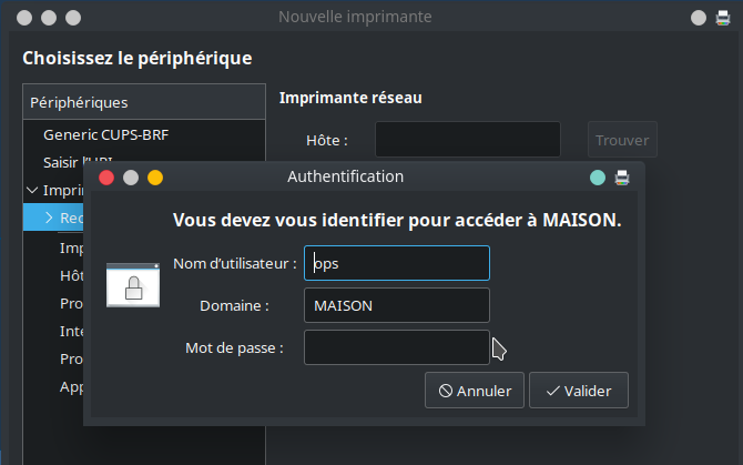

Petite question, ma femme a voulu installer l'imprimante réseau de son école sur son PC récemment passé sous Mageia 9.
En passant par le gestionnaire d'impression du CCM, elle fait, ajouter une nouvelle imprimante et rechercher une imprimante réseau.
Sur Mga 8, l'imprimante était détectée et il suffisait ensuite de sélectionner le pilote correspondant.
Sur Mga 9 on tombe sur une fenêtre de connexion avec nom d'utilisateur, domaine et mot de passe !
Aucune idée de ce qui est attendu, le mot de passe utilisateur n'est pas reconnu, ni root et le mot de passe correspondant !
Si je connais l'adresse IP de l'imprimante (comme à la maison), je la saisie dans le nom d'hôte et elle a été trouvé aussitôt.
Mon problème c'est qu'elle ne connait pas l'adresse IP de l'imprimante de l'école !
Une idée de comment contourner le problème ?

Il s'agit d'une fenêtre de connexion standard pour un réseau. Il faut donc son nom d'utilisateur sur le réseau de l'école, le nom de domaine du réseau et son mot de passe de connexion au réseau (celui avec lequel elle est reconnue sur le réseau).

Je n'avais jamais eu cette fenêtre de connexion sur les précédentes versions de Mageia

Si une fenêtre de connexion apparait, alors il y a forcément eu un contact entre les deux ordinateurs, donc cela devrait apparaitre dans la table arp
Peut être faudrait il savoir comment est partagée cette imprimante (partage smb peut être ?). Si le mode smb1 est désactivé alors une authentification est peut être nécessaire avec le smb 2/3 ?

En tout cas, chez moi, c'est le cas, et j'ai exactement le même comportement. (je me suis débrouillé en cherchant l'adresse ip, comme sur les captures ci-dessus, car je ne sais absolument pas quoi mettre comme login/mdp dans cette fenêtre.
Mais, si c'est le cas chez moi, c'ert peut-être due à mdns (avahi) et le pare-feu autorisant la règle "zéroconf"
Si ce n'est pas le cas l'imprimante est configurée pour ne pas s'annoncer. Voire pire, le routeur est configuré pour bloquer zeroconf.

En fait, ce n'est pas un soucis, puisque je vais expliquer à ma femme comment trouver l'ip de l'imprimante et après elle va s'en sortir, mais c'est plus une question pour les personnes moins averties qui risque d'être bloqué par cette fenêtre de connexion.
