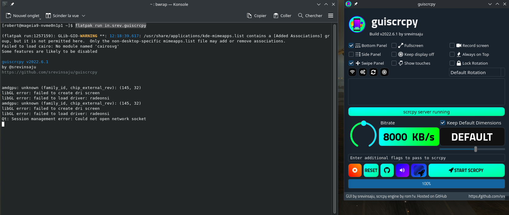

Bien entendu, sur mon téléphone portable je suis passé en développeur puis les paramètres "Débogage USB" et "Débogage USB paramètres de sécurité".
Voici ce que donne la commande passée en konsole flatpak run in.srev.guiscrcpy:
A gauche le terminal, à droite l'écran guiscrcpy, mon portable est branché en USB sur le PC, normalement je devrais le voir ici, mais rien.
Si je clique sur "start scrcpy" il me mets dans le bandeau central: "Could not find any devices.
Voili voilou si quelqu'un a une ou plusieurs idées ?
Merci à toutes et à tous.

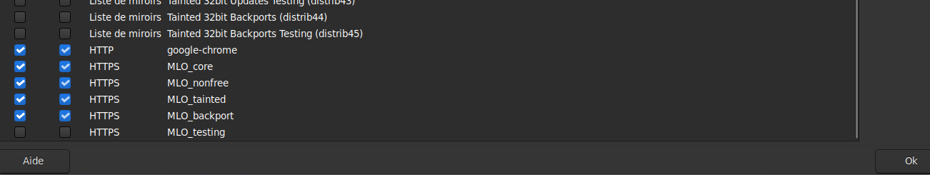

Comme indiqué j'ai donc exécuté la commande:
su -c "urpmi.addmedia --distrib https://repository.mageialinux-online.org/9/x86_64"
puis la commande:
su -c "drakrpm-edit-media --expert"
J'obtiens ceci:

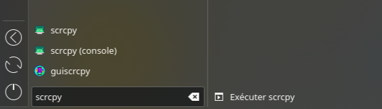

Ensuite je lance scrcpy avec un clic sur démarrer, comme ceci:
Si je clique sur "scrcpy" il ne se passe rien.
Si je clique sur "scrcpy(console)
J'obtiens ceci:
Quand je clique sur entrée il ne se passe rien.
A mon avis le 3ième choix "guiscrcpy" correspond à l'installation de guiscrcpy que j'avais faite auparavant par flatpak. Ne faudrait-il pas que je supprime cette installation par flatpak ? si oui je ne sais pas trop comment faire.
