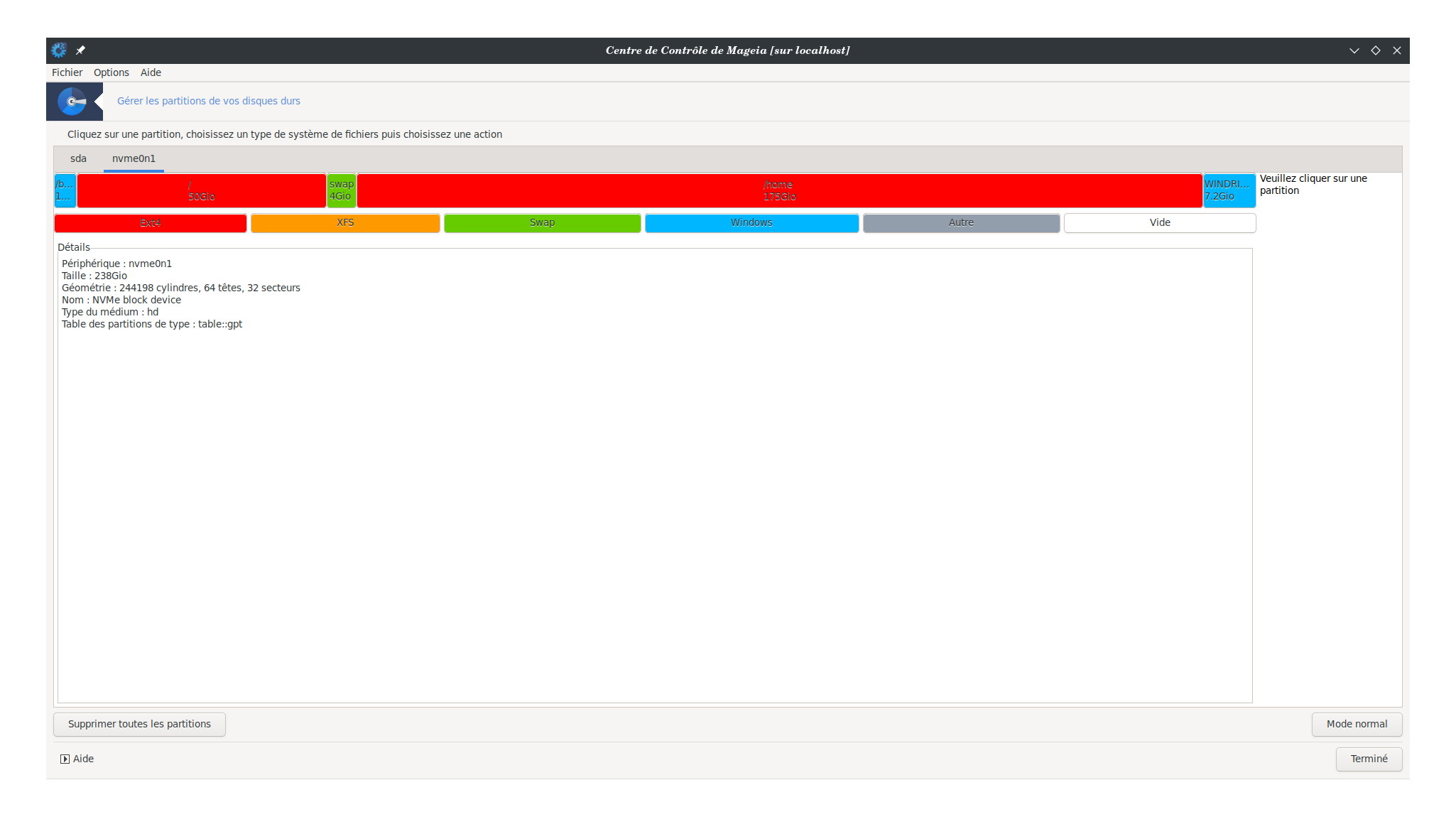

j'ai recommencé et choisi je crois options EFI firmware, ça m'a envoyé dans le BIOS. Dans le Boot, rien de changé, toujours le "2." Pas d'autre boot possibletchimani Membre non connecté

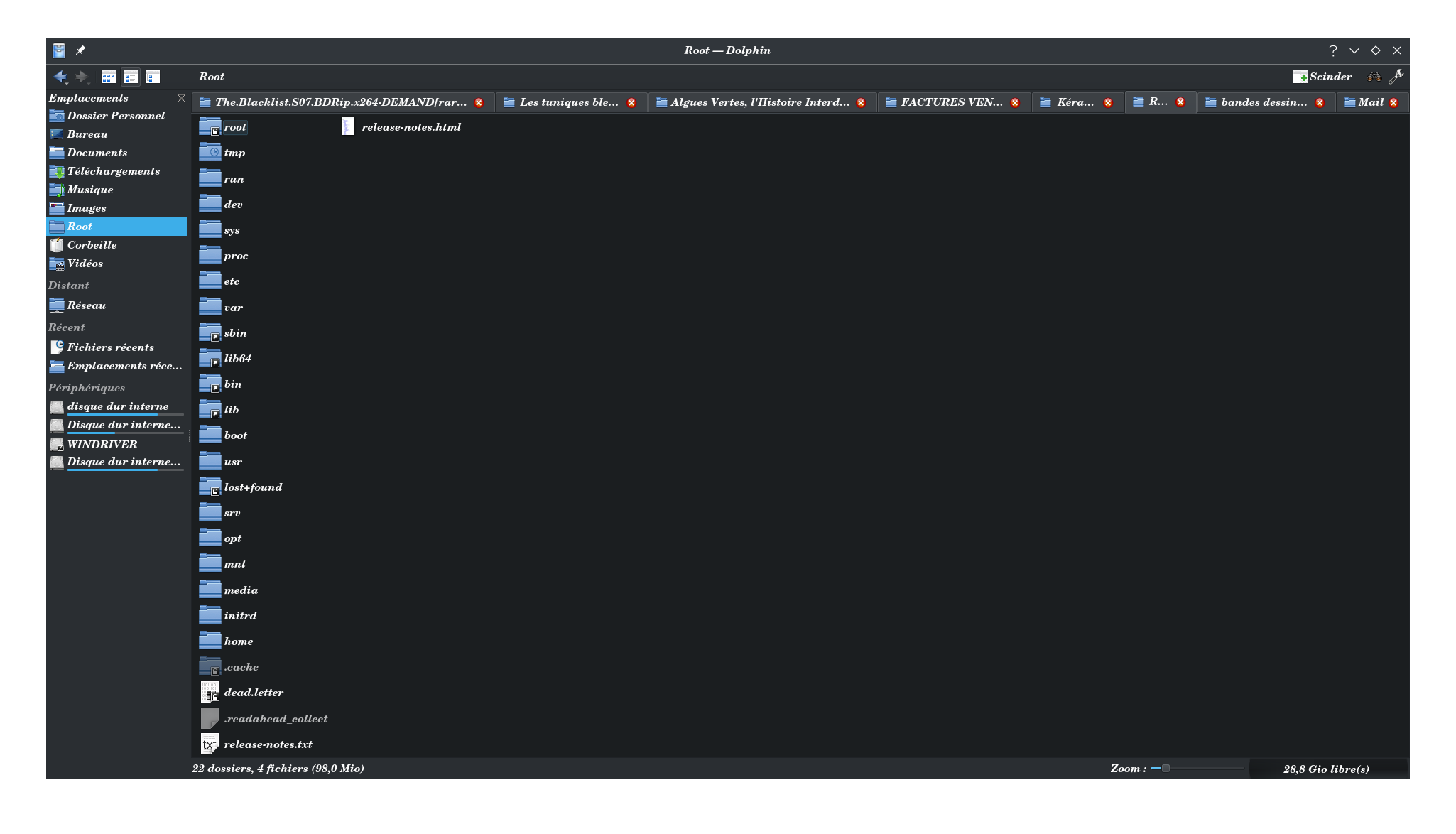

Dolphin. En plus, il y a une double appellation disque dur interne pour le même disque dur (mon stockage de 1To)
Tu vas dans le CCM, rubrique Démarrage, "Configurer le démarrage du système", sans changement sur le premier écran, (suivant) et tu coches la case dite.
Tous les disques dur internes sont classés disques durs internes par Dolphin. Il n'y a pas de différence entre un SSD et un HDD.

j'ai fait ça, mais j’atterris toujours dans l'UEFI Shell. Je tape "exit" et j'ai accès au boot manager, avec deux options 1 UEFI Shell 2 Mageia. Je lance et c'est ok. Mais bon, ça va un temps !
Dans le BIOS, il n'y a toujours que .2 en option de bootje ne sais pas quoi faire
