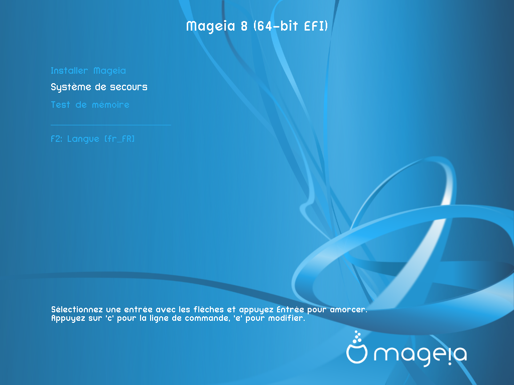

On démarre comme si on voulait faire une installation et on choisit système de secours

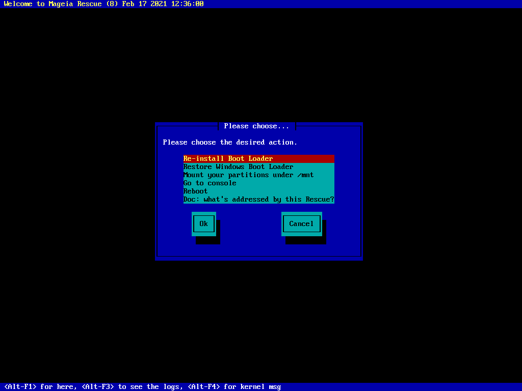

On choisit la première option

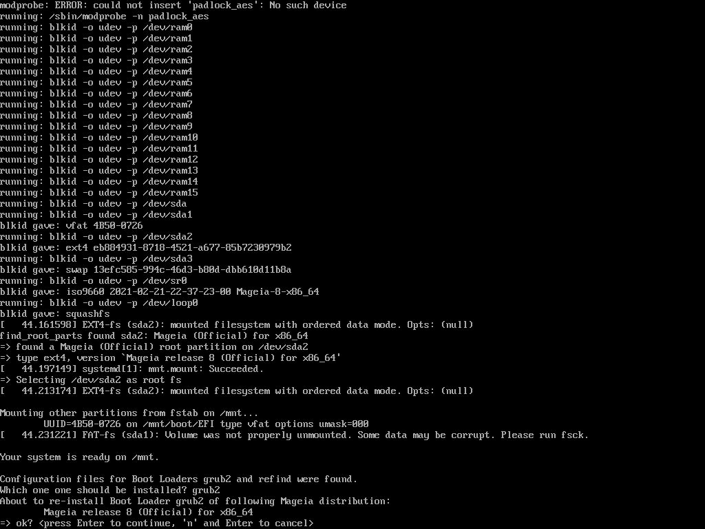

Ecran optionnel que je ne m' attendais pas à voir. En fait ici il semble que la machine virtuelle ait et grub2 et refind qui ont été installés ( ouf il n' y a pas grub 0.99 ! ) . ici je veux réinstaller grub2 donc je tape grub2 puis j' appuie sur entrée.
On confirme si nécessaire ( entrée = oui, n =non)

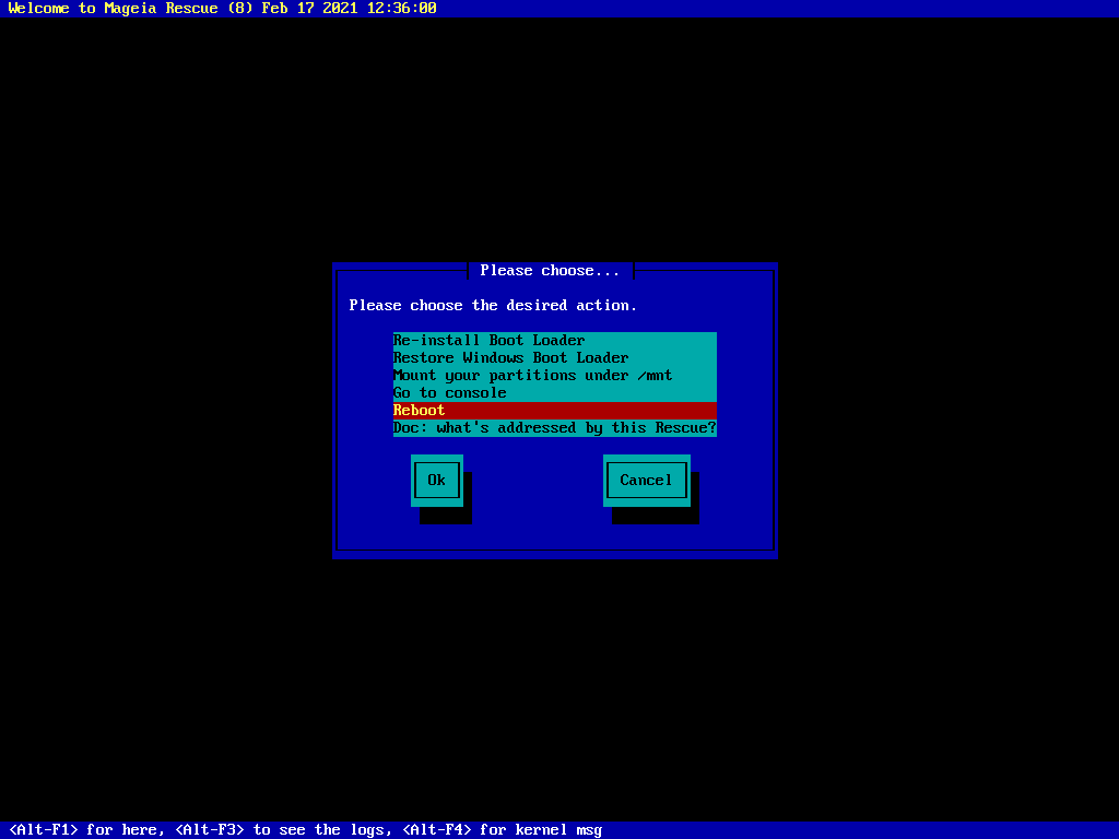

La réparation demande enfin a retourner au menu de secours
Puis enfin on redémarre la machine en sélectionnant reboot.
