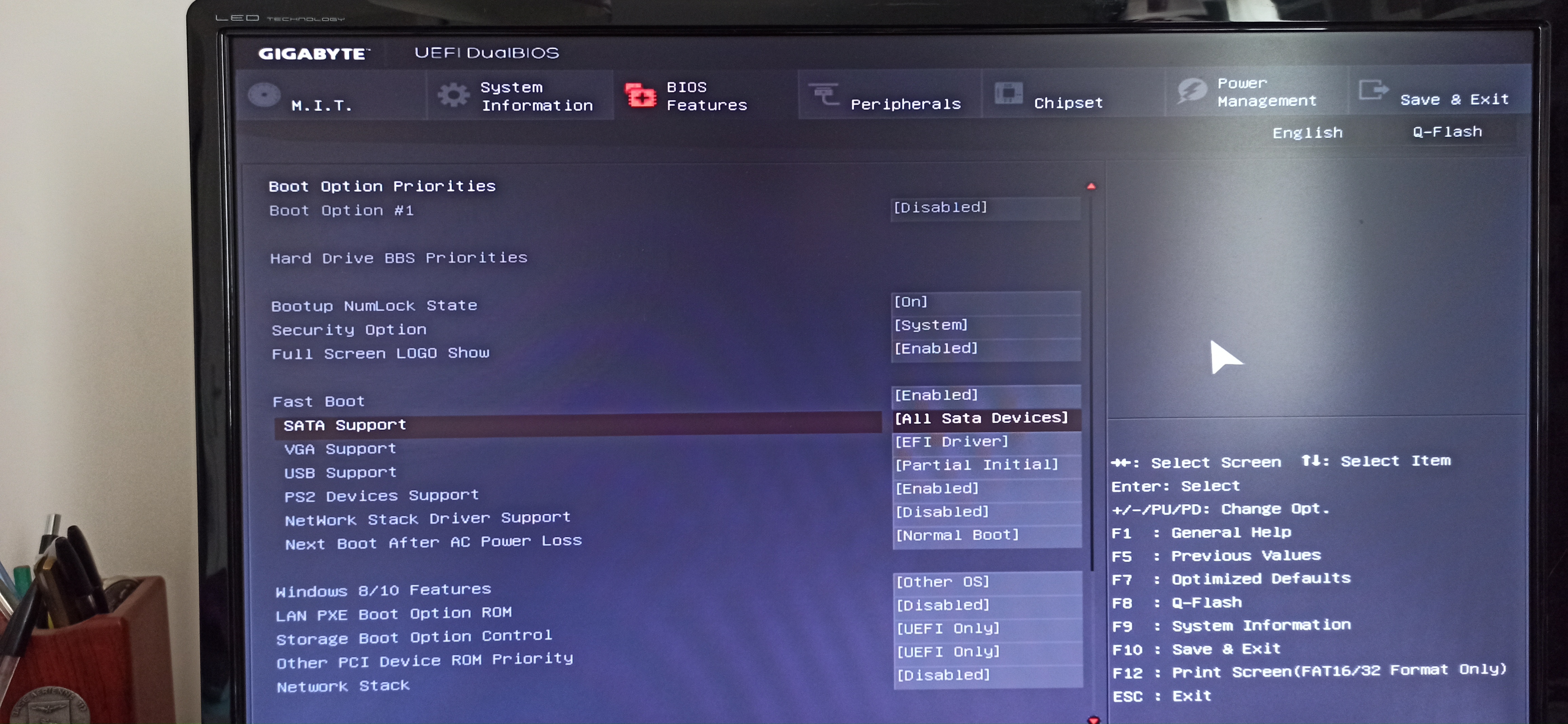

Ce matin nettoyage, air, petit pinceau je vérifie les connectiques des 2 ssd
Je rallume et j'ai le message de rebooter select divice etc...
Dans sle bios je ne suis pas fichu de reconnaitre si tous mes disque sont là.
Qui peut m'aider ?

Essaie de mettre la ligne "Fast boot" sur "Disabled".
Si pas mieux, va voir dans "Peripherals".

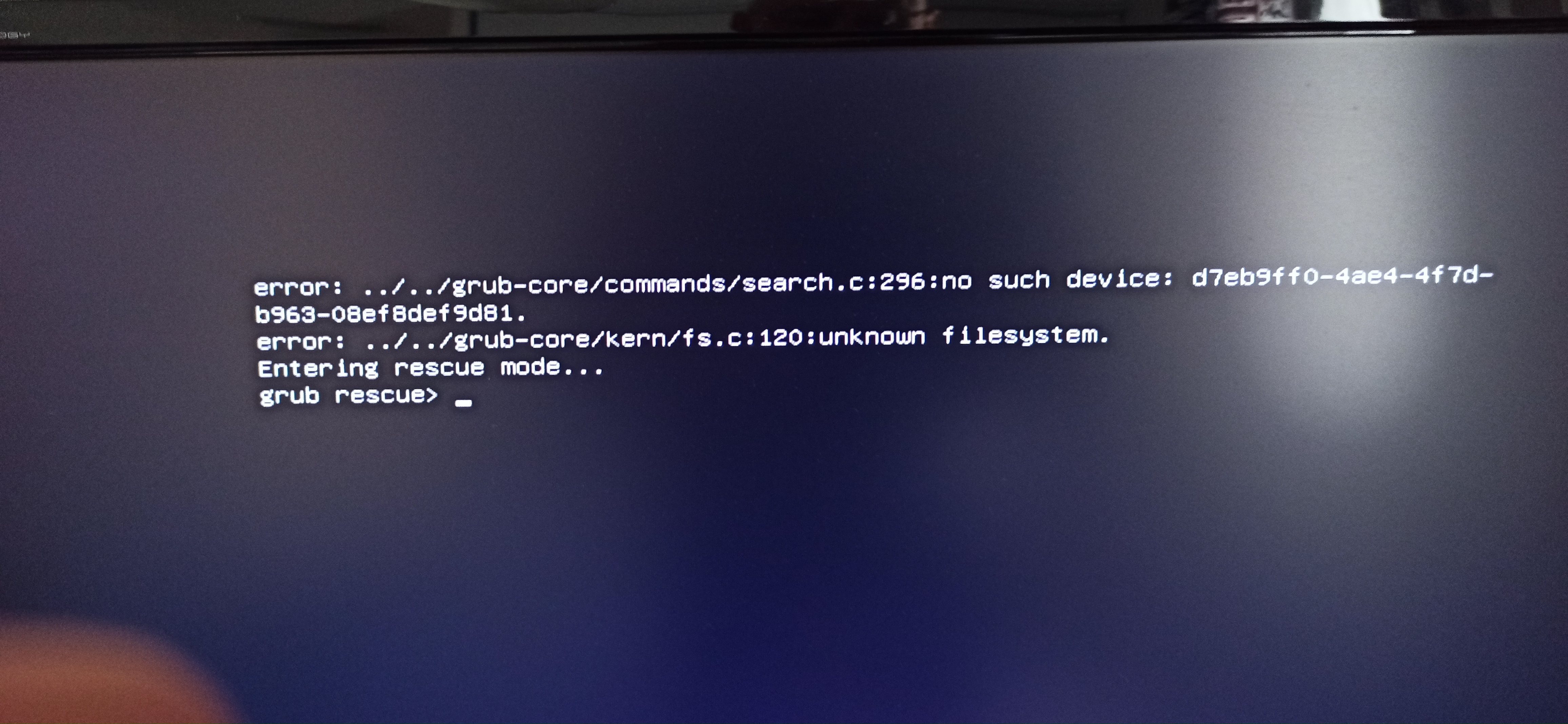

Bon 2eme redemarrage et là c'est problème de grub
Je viens d'essayer il faut que je passe par F12 et sélectionne Mageia, chose que je n'avais pas besoin avant.
Je vais essayer pour démarrer sur W10
Je dois appuyer sur F12 pour avoir le choix 2 fois sur 3
Comment faire pour arriver directement la page ou j'ai le choix entre Mageia et Windows ?

En fait je me suis trompé j'ai répondu que j’étais bien sur "Enable" alors que Papoteur me demandait de mettre sur Disable, ce que je viens de faire et je suis bien tombé sur cette page bleu mageia pour le choix du boot
Je vais faire quelques essais avant de clore le sujet.

Jybz :
Je vois que "boot order" est "disable". C'était une première cause.

Pour la réinstallation de Mageia 8, je dirais non. En revanche Wndows va installer son boot manager à la place de Grub, il faudra donc prévoir un media d' installation (pas de live) pour pouvoir reinstaller le grub à la place du Windows Boot Manager.
Attention par contre aux options de Windows (pas de fastboot, de mise en veille prolongée), sinon la partition Windows ne sera pas accesible depuis Mageia.
Pour le boot order, je pense que ç' est ça. Cependant, si cela fonctionne pour l' instant, je recommenderais de ne pas y toucher (surtout que l' on ne connait pas ce qui se passe quand on le passe en enabled (je suppose que cela ouvre un sous menu, mais...)
C'est un systeme uefi, l'installation de windows viendra changer ce boot-order.
Il est possible de démarrer un linux live et d'utiliser les commandes efibootmanager pour redéfinir l'ordre du bios.

Plus de Mageia, pas moyen d'installer Windows.
Le clonage me crée une partition non allouée j'an ai fait un disque donc sur win10 j'ai un disque de 230go et un de 698 go et ça m'ira comme ça.
Par contre je ne vois plus et n'accède plus à Mageia
je le vois dans le bios mais il est marqué : CT500P2SSD8 ça ne peut être que lui mais avant c'était marqué Mageia etc...

Louinux :
Comment fait-on je ne trouve rien ou je ne sais pas chercher
Il te faut donc un média d'installation (non Live comme tu dis) et au démarrage de ce dernier tu auras une ligne "Réparation" ou à peu près.
Tu auras ensuite un menu où il faudra choisir de réparer Grub.
