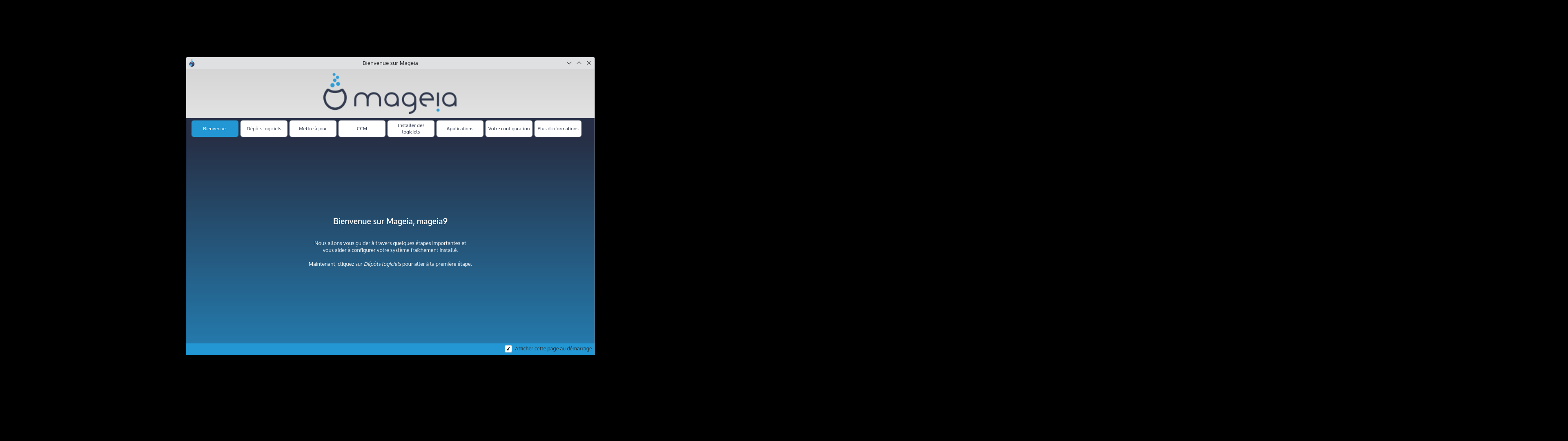

À l'écran de connexion, je précise mon identifiant et son mdp et là, écran noir, juste la fenêtre de bienvenu, pas d’icônes, pas de menu, pas de fond d'écrans.
Vous avez une idée sur le problème ?

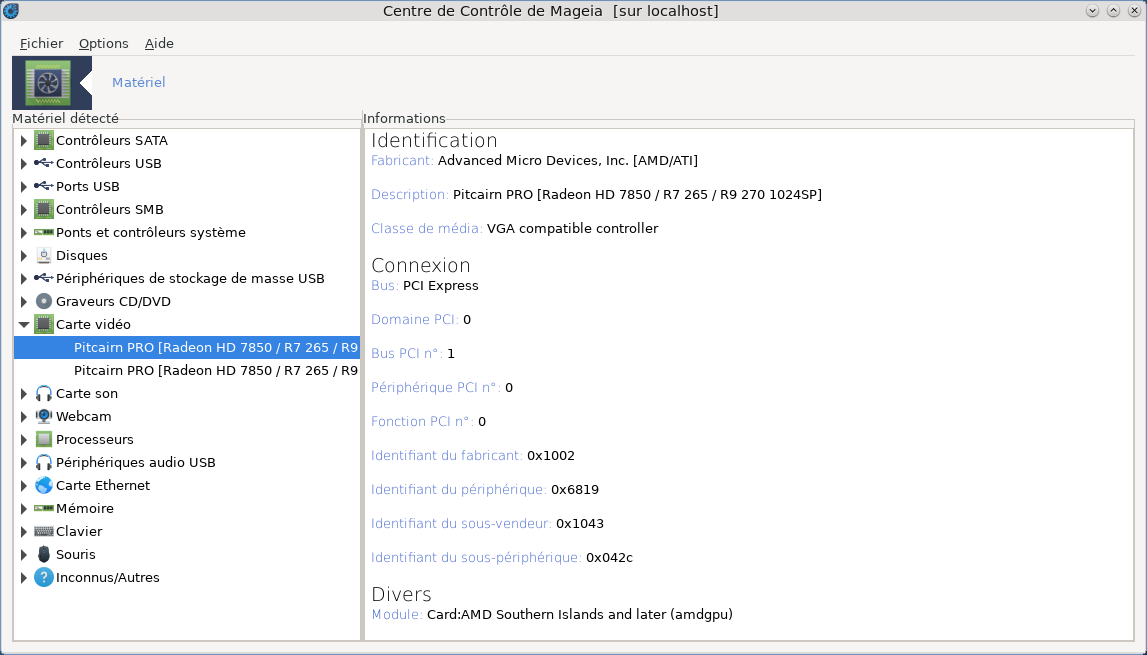

Combien de temps as-tu attendu ? Au premier démarrage, avec un vieux PC, ça peut prendre cinq bonnes minutes.
Quelle est la carte graphique ?
clicere83 Membre non connecté
- Inscrit le : 29/04/2013
Oui j'ai attendu plusieurs minutes.
Deux cartes graphiques en crossfire, ASUS radeon HD 7850

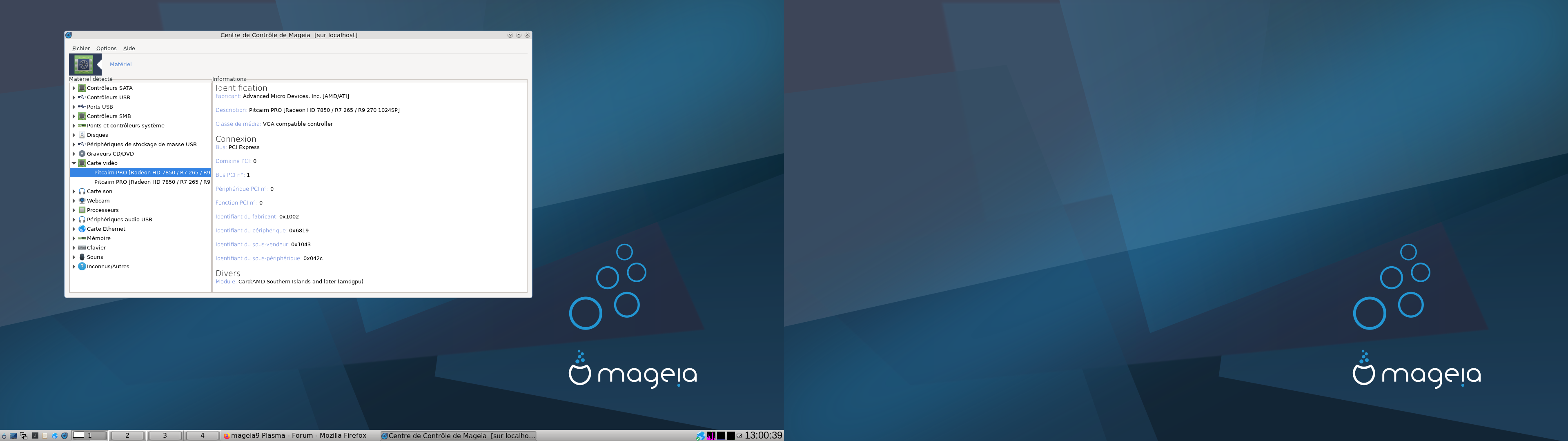

Détail cartes vidéos :
Bureau IceWM :
Des idées sur le problème ?

A la vue du retour de fichier log, je dirais qu' il y a probablement un problème avec l' accélération matérielle.
Depuis le terminal ( ctrl+alt+f2), je ferais une connexion en root, lancerais XFdrake irais dans les options puis regarderais si "disable hardware acceleration est cochée ou non ( si la case n' était pas cochée, alors il faudrait essayer de la cocher (la touche espace permet de sélectionner/déselectionner une option, la touche tabulation permet de naviguer parmi les sections ( si les touches de directions ne fonctionnent pas)).
Pour ne pas avoir de surprises, il faut s' assurer que la case "démarrer l' inferface graphique au démarrage "est bien cochée également.
Édité par nic80 Le 21/01/2024 à 23h58
qlod Membre non connecté
- Voir le profil du membre qlod
- Inscrit le : 23/03/2023
la procédure avec XFdrake n'a rien corriger, de même lors de la désactivation de l'accélération matériel de la souris. Puis un redémarrage de l'ordinateur puis après un relense de XFdrake la même coche c'est recocher. Bizarre!
Ici il semble quand même qu' ll y ait un problème avec la fonction DRI2.
Il faudrait voir si l' ajout de l' option NoAccel dans la rubrique device de /etc/X11/xorg.conf améliore les choses ou non.
