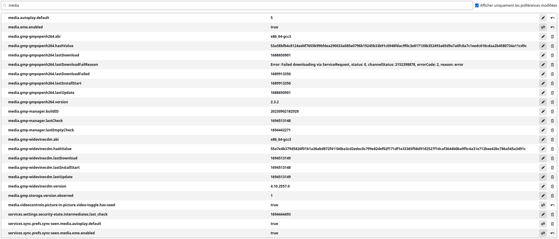

Sinon, si tu entres about:config dans la barre d'adresse, que tu fais une recherche avec le mot media, et que tu coches "Afficher uniquement les préférences modifiées", qu'obtiens-tu ? Il faudra probablement que tu postes une copie d'écran.
OK, voici le about:config de la version de mozilla qui pose problème :
Mais je ne pense pas que cela vaille le coup d'y passer du temps, je considère le problème comme résolu...
