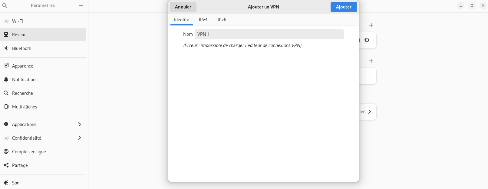

J'essaie de remettre la connexion VPN. Il ne s'agit pas d'un VPN commercial mais d'un VPN installé par mon fils développeur.
De fait, je ne pourrais pas dire exactement comment ce VPN est installé avec précision.
En revanche j'ai tous les éléments au travers de fichiers pour m'y connecter : clefs, certificat, passerelle, adresse IP ....;
Or dans Networkmanager j'ai l'impression qu'il manque un bout. Pourtant networkmanager-openvpn est bien installé.
Mais j'ai droit à cela d'entrée :-(
Merci beaucoup

Est-ce que tu as aussi les paquets suivants :
network-manager-vpnc
network-manager-openconnect

merci beaucoup pour ta réponse.
Oui ces deux paquets sont bien installés !

Il semble qu'il y ait eu un bug dans Gnome :
https://gitlab.gnome.org/GNOME/gnome-control-center/-/issues/1710
https://bugzilla.redhat.com/show_bug.cgi?id=2057719
Cela pourrait être dû à des options d'empaquetage entre Gtk3 et Gtk4.
TuxMips, tu es bien sous MGA9 ?
Est-ce que des personnes avec le bureau Gnome pourrait essayer ? (sinon je ferai un VM).
Il est possible qu'il faille écrire un rapport de bug pour faire vérifier le paquet et ajouter des librairies Gtk4.
https://groups.google.com/g/linux.debian.bugs.dist/c/dLielXtreps
Sauf si quelqu'un d'autre a une idée ?

Oui je confirme. Je suis bien sur Mageia 9. Et sur une installation "fraîche" puisque je me suis planté en faisant la mise à jour via l'applet (entièrement de ma faute).
Mais sur le laptop de ma femme où tout s'est bien déroulé via l'applet, il y a, il me semble, la même erreur.

Je viens de mettre à jour le paquet networkmanager-applet dans le dépôt Backport de MLO9.
Pourrais-tu activer ce dépôt Backport, installer juste networkmanager-applet-1.32.0-1.1, puis désactiver le dépôt Backport (pour éviter de récupérer des paquets non voulus) ?
Si le test est concluant, je demanderai la mise à jour du dépôt officiel.

https://bugs.mageia.org/show_bug.cgi?id=32264
Il faudrait plutôt que tu testes networkmanager-openconnect depuis le dépôt Core/updates_testing

David :
Please test networkmanager-openconnect-1.2.8-3.1.mga9.x86_64.rpm
David souhaite que quelques uns testent cette mise à jour. En pratique, elle ne vient pas si personne ne fait la vérification que cette mise à jour corrige le problème.
Tu es bien placé pour faire ce test.
En root :
urpmi.update "Core testing"
urpmi networkmanager-openconnect
tu vérifies que la version proposée est bien celle citée.
Et tu fais ton rapport sur le bugzilla, ou ici.
