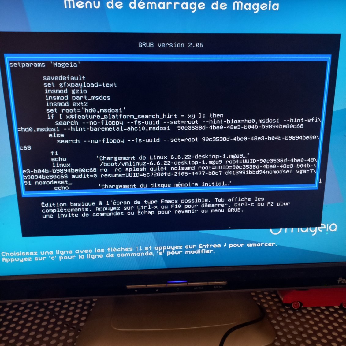

Je suis à nouveau confronté à ce souci de redémarrage en boucle suite à une migration sur Mageia 9 sur un autre ordinateur qui a un processeur AMD avec une carte graphique intégré (AMD A4-4000 vendu en 2016). J'ai pu démarrer aussi bien ma clé USB live que cet ordinateur en appuyant sur 'e' lors de l'écran Grub2 et en mettant nomodeset à la fin de ligne où il y a les options du noyau puis en faisant CTRL+X pour démarrer. Mais cette option ne reste pas stockée même en allant dans le centre de contrôle Mageia, démarrage, Configurer le démarrage du système, Suivant et en mettant nomodeset à la fin puis en cliquant sur Terminer.
Mais malgré cela aujourd'hui, même en tapant nomodeset à la fin de la ligne d'options du noyau, l'ordinateur redémarre pour retourner sur Grub2.
Il y a donc des problèmes de paramètres de noyau au démarrage mais lesquels ? Je ne suis pas assez doué pour les options à mettre dans Grub2.
Avez-vous des idées ?

Peut-on avoir une copie de l'écran de grub avant de démarrer avec ctrl-x ?

Voici une photo des commandes.
Bizarrement, ce matin en prenant des photos, l'ordinateur a bien voulu démarrer en faisant CTRL+X ????

Je doute que cela ait une influence, mais il semble que les paramètres ro, root=uuid sont en double.
L' option no modeset apparait aussi deux fois (enfin presque).
La première occurence de nomodeset est collée à la définition de la partition de stockage d' hibernation (resume=uuid). Dans ce cas la partition de reveil ne peut pas être trouvée car inexistante, ce qui n' est pas sans poser de problèmes.
Donc je supprimerais les ocurrences en double et je rajouterais un espace entre la partition de resume et le nomodeset.
D' abord tester en provisoire, puis regarder au niveau des options dans le ccm et enlever les options en double.

Merci pour la réponse.
Effectivement, je n'avais pas vu les doublons. L'ordinateur n'est pas chez moi. J'ai guidé le client par téléphone et lui ai demandé d'envoyer des photos. Je le recontacterai mais pas avant jeudi. Je donnerai le résultat ici après.
