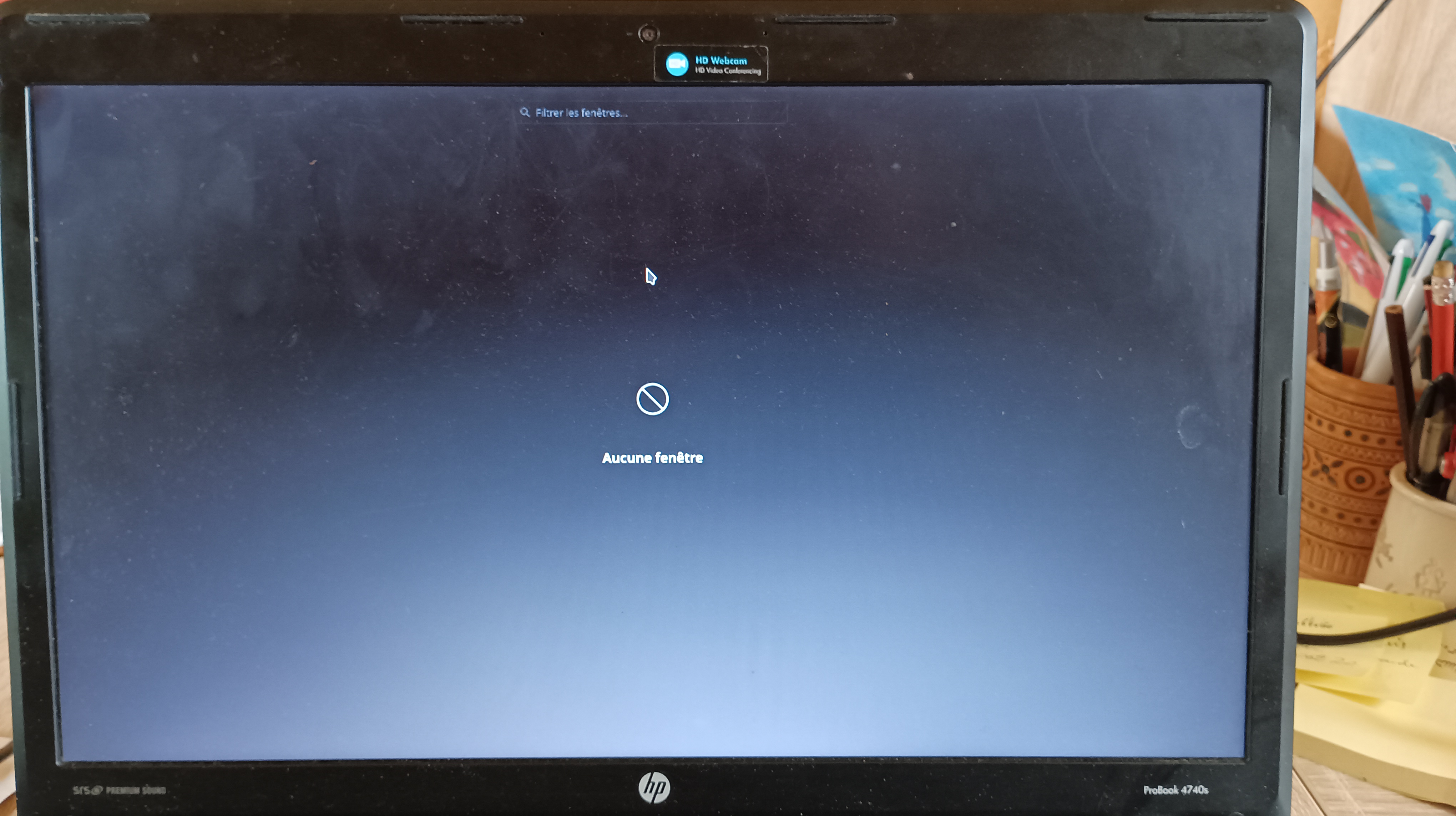

Si quelqu'un a une idée ?
Édité par zatox Le 31/08/2023 à 16h39
Non, pas d'idée.
Tu es censé avoir quel bureau ?
