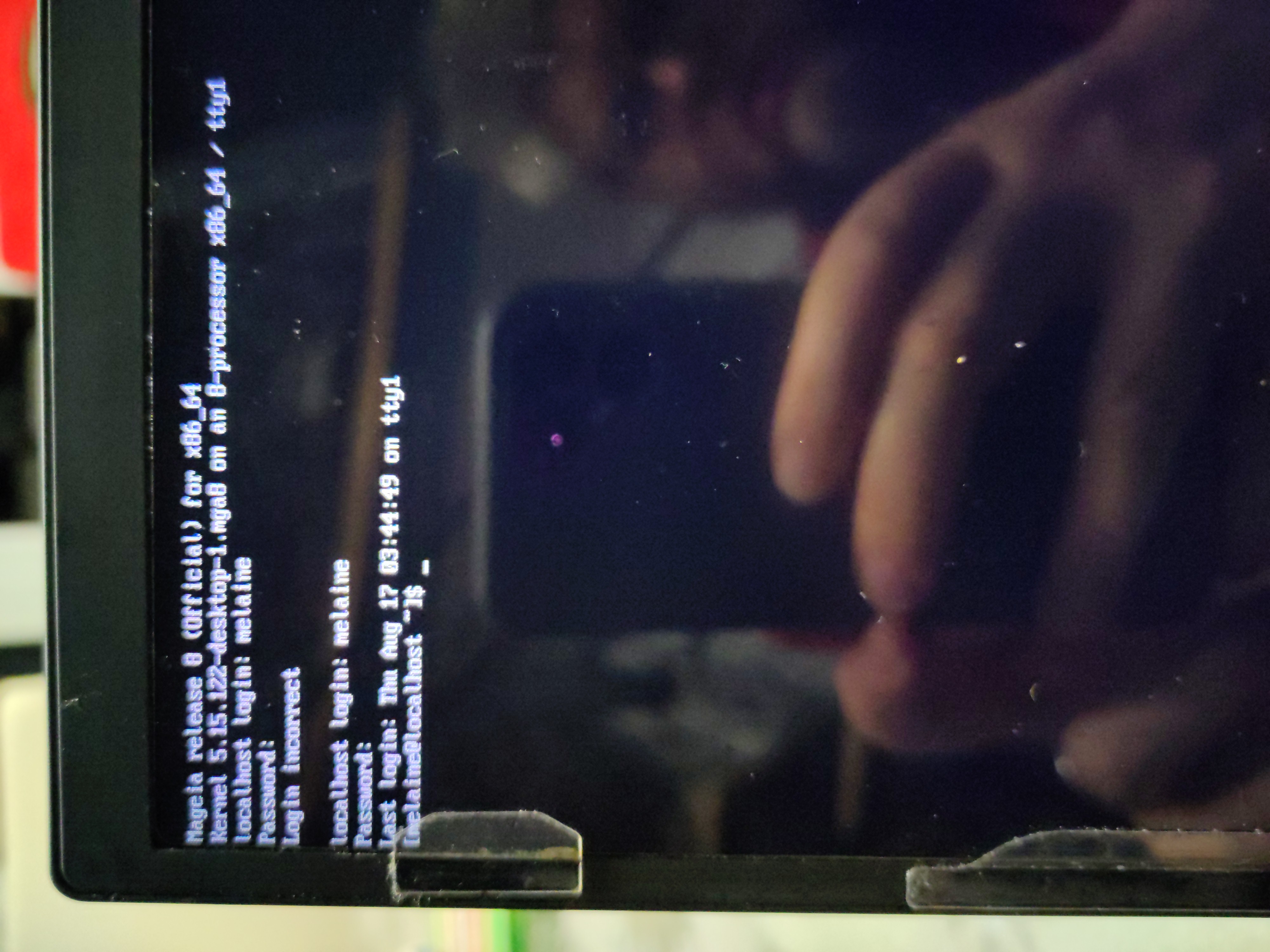

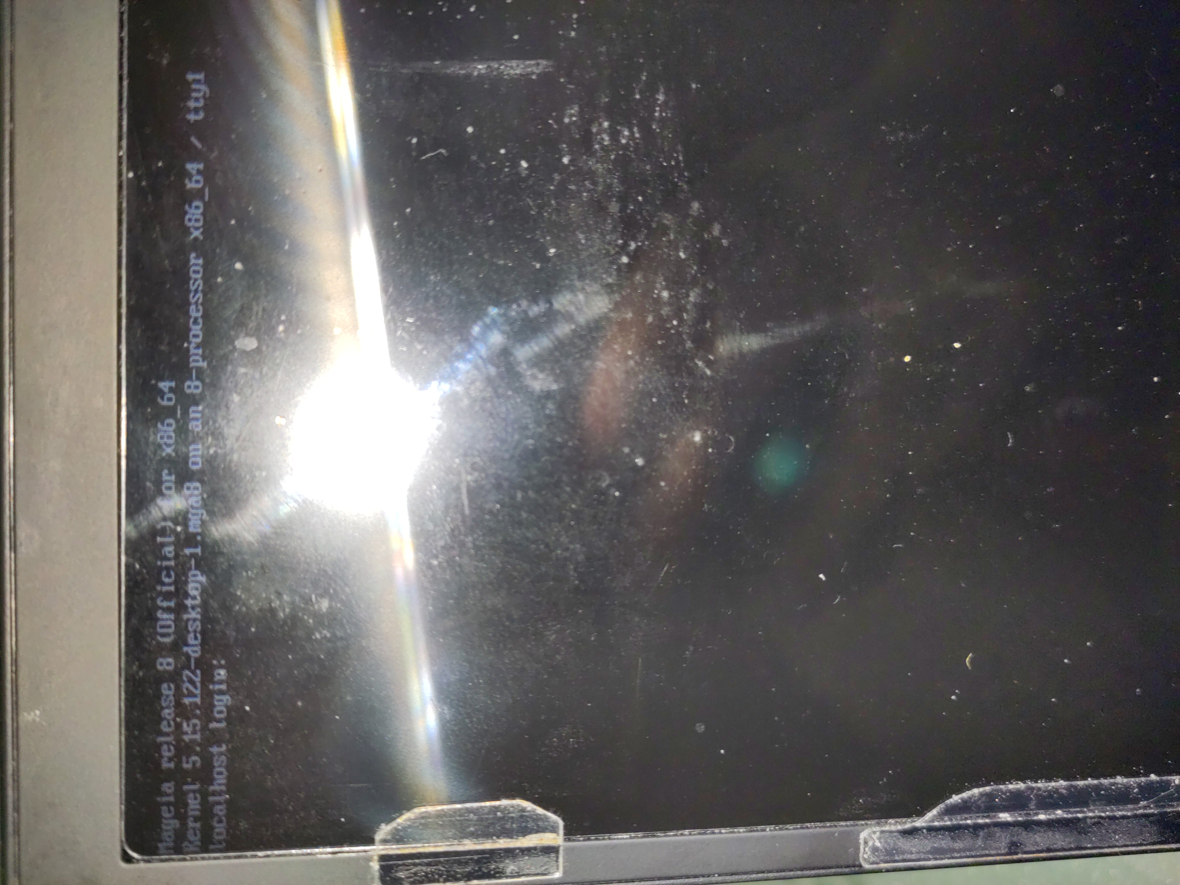

J'allume l'ordinateur, j'ai le choix de démarrer Mageia ou les options et j'arrive sur un écran noir avec une demande de login.
Une fois le login et mot de passe indiqué, j'ai une ligne: "[xxx@localhost **1$ _"
Je ne sais pas quoi faire, je suis débutant.
