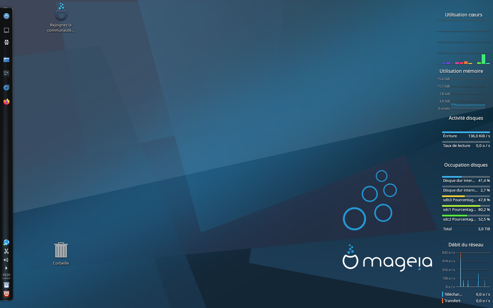

"Surveillance du système" ne sont pas opérationnels.
Il me semble me rappeler qu'il faut installer un truc depuis le CCM. Je recherche si vous avez le nom du dépot..
plasma-systemmonitor
c'est bon
alors, avec plasma-systemmonitor, les 3 paquetages suivants sont intallés.
"- ksystemstats-5.27.5-1.mga9.x86_64
- lib64nl-route3_200-3.7.0-1.mga9.x86_64
- plasma-systemmonitor-5.27.5-1.mga9.x86_64
Un espace additionnel de 2.8Mo sera utilisé.
728Ko de paquetages seront récupérés."
Pour moi, c'est plus un "bug" de Plasma que de Mageia ?
Je ne pense pas qu'il faille établir un rapport de bug sur le bugzilla de Mageia. Qu'en dites vous ?
Édité par Ami age Le 07/08/2023 à 16h30
Il faut aller dans le CCM installer plasma-systemmonitor
Édité par Ami age Le 07/08/2023 à 17h44
Le composant graphique ne peut pas savoir ce qui est installé à l'avance, ni lui-même demander une installation. Ce n'est pas un vrai programme. KDE doit estimer que Surveillance du système est un programme de base et qu'il est toujours installé.
Édité par Ami age Le 07/08/2023 à 21h36
Sais tu ce qui motive les empaqueteurs de mageia de ne pas inclure ce plasma-systemmonitor ?
À mon avis rien du tout. Comme il a changé, il aurait fallu inclure le nouveau paquet dans l'ISO et il a juste été oublié.
