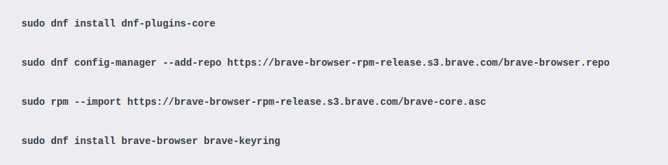

J'ai voulu installer le navigateur Brave sur Mageia8 et je suis tombé sur ceci depuis leur site
J'ai donc installer DNF pour pouvoir utiliser Brave puisque je ne l'ai pas trouvé dans les dépots de Mageia.
Quand je fait la mise à jour avec urpmi update -a il ne me met pas à jour Brave, je passe donc par DNF.
J'ai 2 petites questions :
1. Est-ce que ça ne risque rien d'utiliser DNF ?
2. Si ça ne risque rien, est-ce que je peux utiliser DNF pour tout (MAJ systeme, installer des packages...) ?
Merci pour vos conseils
