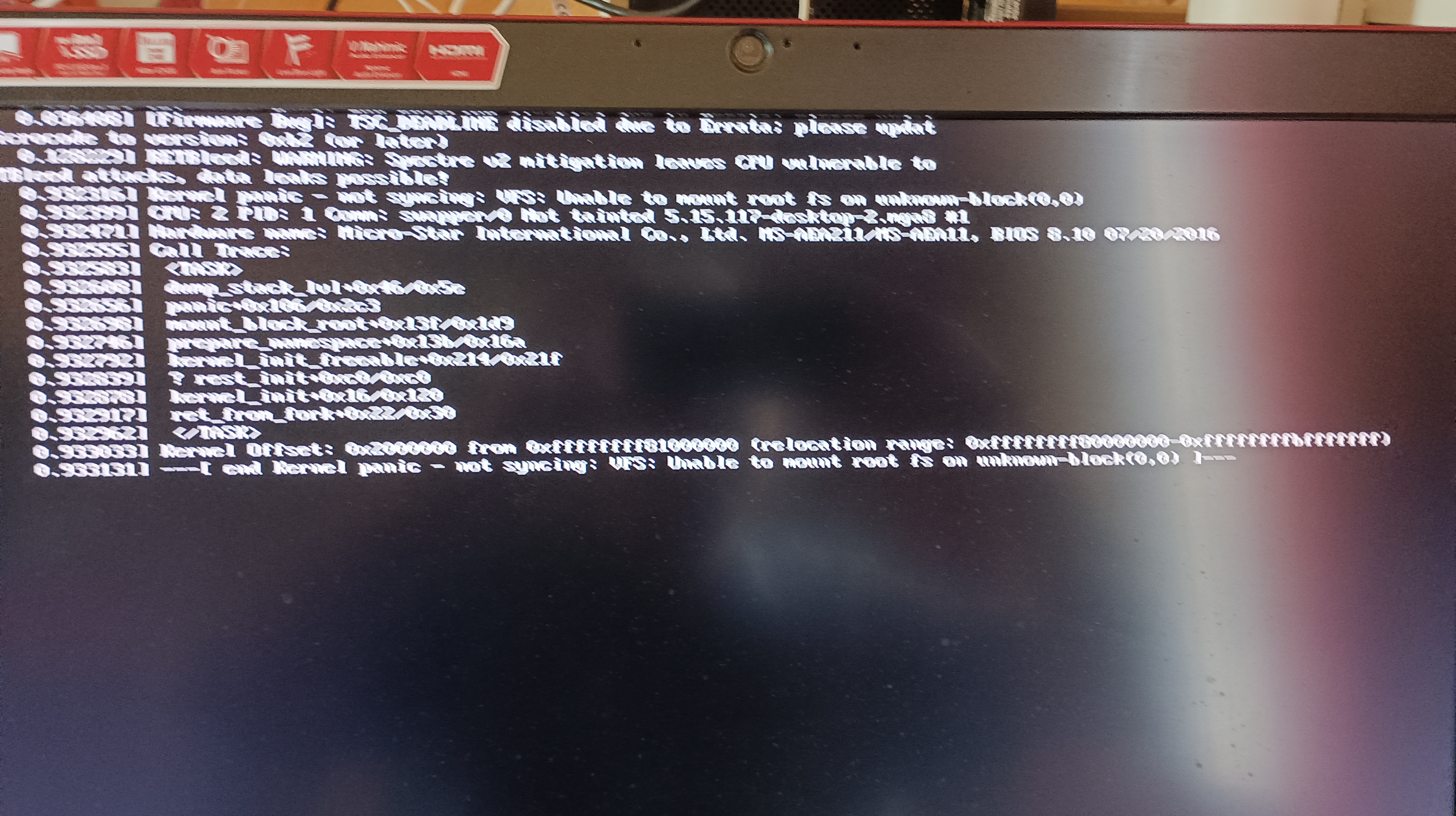

Le démarrage sur le noyau 5.15.117 me donne ceci:

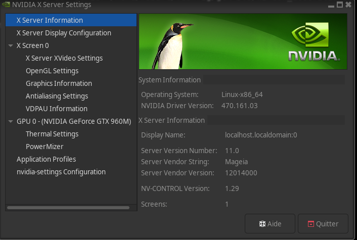

Je ne sais pas ni ne comprends pas ce qui s'est passé mais c'était vraisemblablement lié à la carte nvidia !!!
Voici ce que donne la commande nvidia-settings:
Par contre en joignant cette image je me rends compte que la pendule a 2 heures de retard !!!
Je laisse encore ce sujet ouvert un moment car cette situation est venue vraiement d'un seul coup sans crier gare, donc wait and see en espérant que ça ne va pas se reproduire.
Si quelqu'un a des remarques ou des explications sur le sujet, elles sont les bienvenues.
J'ai pensé à un problème au niveau de mageia-prime car lors de l'incident quand j'essayais de démarrer sur le noyau 5.15.122 j'avais à l'écran le chaudron qui fumait mais dans des dimensions inhabituelles, l'image était beaucoup plus grosse que d'habitude !!!
