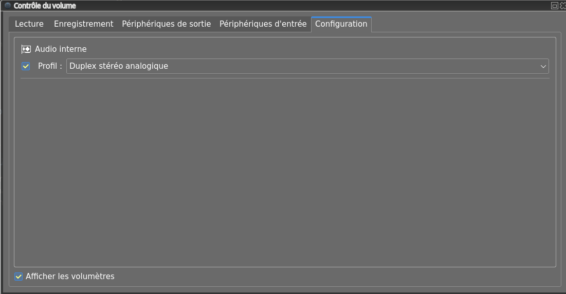

Au démarrage je n'ai pas de son !! je lance pulseaudio (pavucontrol), puis je vais dans configuration, là j'ai ceci:
Donc dans profil: Duplex stereo analogique est coché, il faut que j'enlève la coche puis que je le remette pour avoir le son.
De plus, une fois que j'ai le son si je lance par exemple flightgear par la commande "fgfs --launcher" après le lancement je n'ai plus de son il faut que je revienne faire la même manip que tout à l'heure dans pulseaudio.
Sur Mageia 8 ça fonctionne normalement.
Voilà, est-ce un bug ou bien moi qui n'ai pas fait ce qu'il faut: paramétrage ou autre ?! ...
Salut zatox, ne serait-ce pas plutôt "Sortie Stéréo analogique" qu'il faut prendre comme canal audio?
@gerard-ll : Duplex permet de faire fonctionne le micro le cas échéant. En sortie, ton micro / casque ne fonctionnera pas en mode micro.

C'est un bug. Le son devrait sortir naturellement.

Ah ! ok pour le bug est-ce que je dois faire quelque chose ? parce que je ne suis pas trop habitué à déclarer les bugs dans mageia ...
J'ai fait un test également sur Mageia 9 plasma, au démarrage de l'OS j'ai bien la cloche système de KDE Plasma mais ensuite plus de son le comportement est le même que précédemment cité. Après avoir remis le son j'ai activé CCM et là plus de son ...
Pour répondre à gerard-ll sur Mageia 8 ça fonctionne et c'est bien "Duplex stereo analogique" qui est positionné.

Si oui, alors désinstalle le et retente
m@rco123 :
dis donc, tu aurais pas en plus PipeWire ...
Ben oui !!! tu as raison, je l'ai viré et maintenant ça marche le son est là et bien là. Bon je ne sais pas pourquoi j'avais installé ce PipeWire qui est censé améliorer considérablement la gestion de l'audio et de la vidéo sous Linux !!!! bon pour le moment ça n'a pas l'air de marcher hein §?!!!
