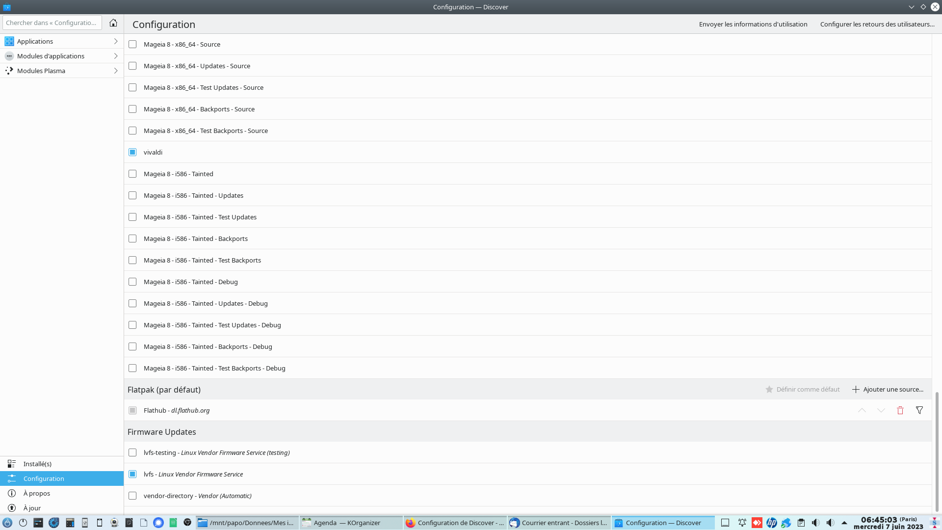

En clair, est-ce OK dans la copie d'écran du bas de la page de configuration de Discover ci-jointe ? Suffit-il de décocher toutes les lignes contenant Mageia ?
Ou, faut-il aussi faire en plus ce que préconise paskal ?

Si tu souhaites que Discover ne gène que les flatpaks, la configuration que tu montres est très bien. Tu auras aussi les mises à jour de Vivaldi, ce qui est très bien si tu n'utilises pas dnf par ailleurs.
