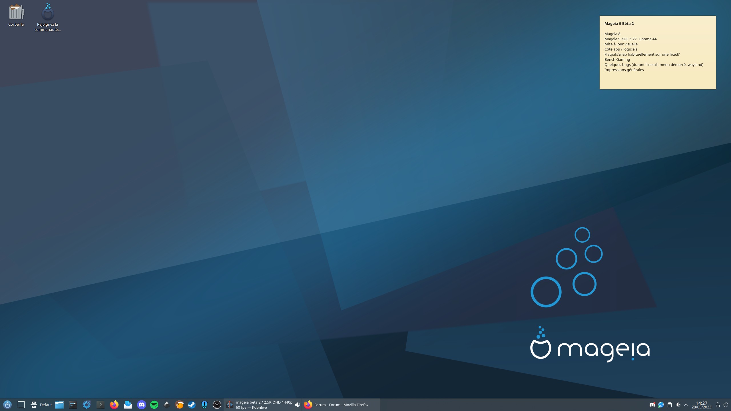

Du coup j'ai installé KDE 5.27 & Gnome 44, et les deux environnements sont vraiment très plaisants visuellement.
Gros coup de coeur pour la version KDE, avec un thème breeze sombre, mageia a choisit de mettre le tableau de bord en translucide, avec les raccourcis d'un côté et le gestionnaire de tâche de l'autre. D'un point de vue efficience, c'est pas mal !
Non seulement le thème est vraiment beau (IMO), une vraie réussite ce wallpaper, mais en + le système est très réactif, c'est une véritable bouffée d'air frais versus mageia 8. On sent que les équipes de KDE, ont clairement mi le paquet sur la performance entre KDE 5.20 et 5.27.

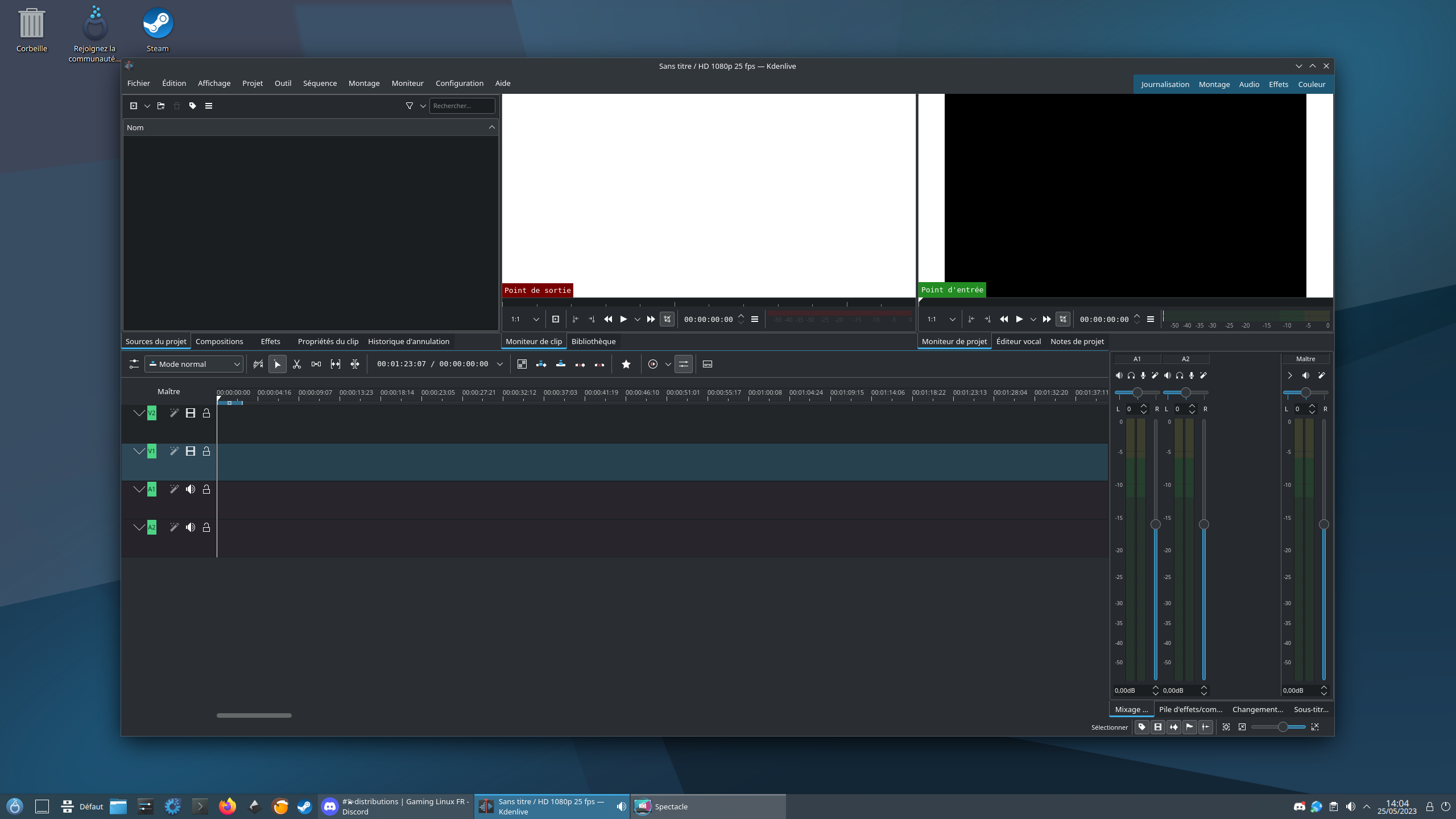

D'ailleurs idem sur wayland, obs n'est pas fonctionnel sur mageia. Je pense qu'il manque pas grand chose, un lien avec pipewire ou je ne sais pas quoi :'( mais c'est un vrai soucis pour ma part.

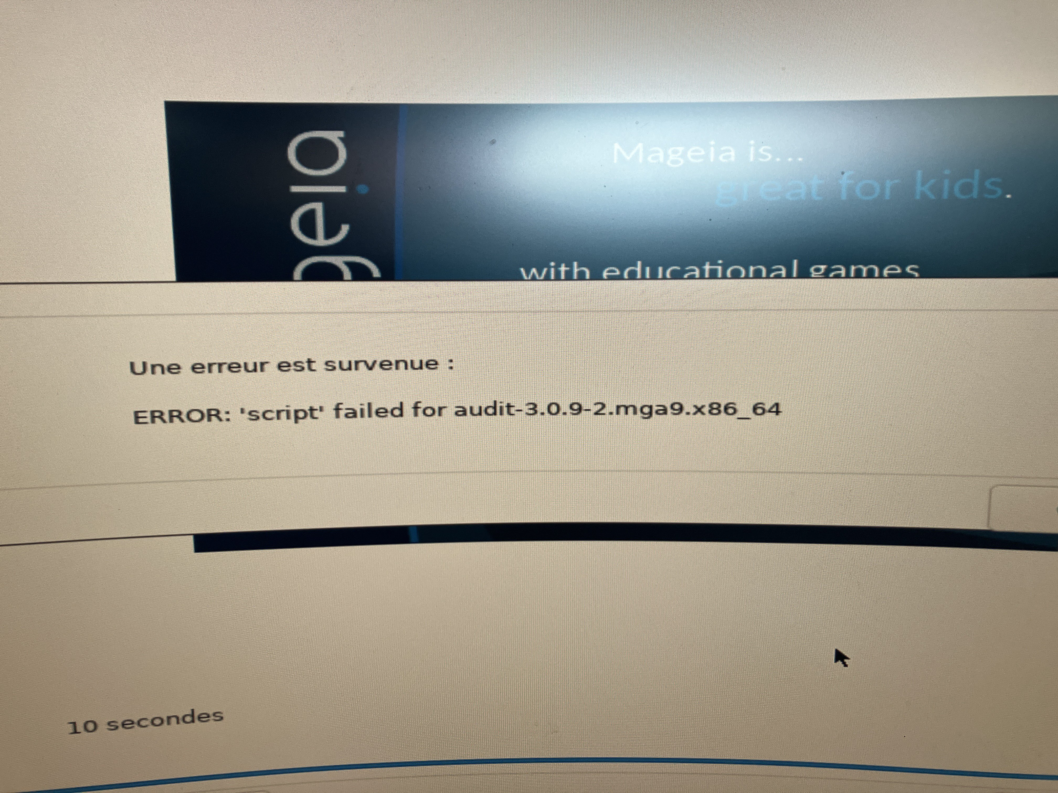

J'ai eut deux messages d'erreurs pendant l'install,
Même message avec mariadb, rien de grave mais ça fait tâche.

La rendre compatible wayland avec obs et la pile 23.04 serait un énorme +1 pour beaucoup, sans devoir attendre mageia 10.
Ce n'est pas le thème Mageia ça. Actuellement le thème Mageia n'est même pas appliqué par défaut lorsqu'on installe depuis l'ISO standard.
Le bug est corrigé. Mais il a été choisi de ne pas reconstruire les ISO de la Bêta 2, car sinon elle ne serait jamais sortie. Ces messages auront disparu sur la version RC.

Pour Wayland, j'ai déjà répondu. Sans compter les cartes NVidia et Wayland... Pour la 23.04 ça dépendra de l'équipe KDE. Mais, l'intégration au dernier moment de GNOME 44 pour la Bêta 2 a tout retardé d'un mois à cause d'un problème avec le multi bureau et une variable d'environnement dans la nouvelle version de GNOME. Donc je ne sais pas si tout le monde sera chaud pour intégrer des nouveautés juste avant la sortie. Mais la pile KDE est plutôt bien maitrisée et en général se met assez bien à jour. Donc c'est possible.
Salut Yuusha, le thème proposé est du breeze pur jus, mais l'agencement global est différent d'un kde vanilla que l'on retrouve sur kde néon. Et j'aime beaucoup ce que propose mageia.
Franchement le thème breeze est superbe, pas certain d'avoir besoin d'un thème custom en plus.

Je ne pense pas qu'il y ait grand chose à faire, sincèrement, il doit y avoir un oublie de lien quelque part à ajouter... Je pourrai creuser plus longuement, voir si je trouve une piste. Avec l'ajout de la pile 23.04 et le fix à apporter sur obs, mageia est compatible wayland sans attendre deux années de plus, ça me parait sympa comme feature.

Maintenant quitte à le proposer dans les paquets, j'aimerai que wayland soit fonctionnel de bout en bout.
Enfin bref, tu m'avais demandé de remonter ce que j'avais vu, c'est chose faîtes

Salut vouf !!
Merci encore pour le soutien, ça fait super plaisir
En effet, je viens d'ouvrir mon petit CCM ce matin, et toute la pile 23.04 est disponible via maj.
KDEnlive est maintenant au top sur wayland
Juste parfait !
Les différences dont je me souviens entre Breeze et le thème Mageia :
- Le fond d'écran
- Les polices sont légèrement différentes.
- Le lanceur d'application est différent ; Mageia utilise un lanceur classique à la Windows XP et Breeze le lanceur moderne.
- La barre des tâches ; là encore Mageia utilise une classique quand Breeze utilise la moderne avec uniquement des icônes.
- La couleur de la barre de titre est bleue avec le thème Breeze by Mageia ; c'est un peu plus joyeux que le gris terne de celle de Breeze.
- Mageia active par défaut les bureaux virtuels qui sont désactivés avec le thème Breeze (KDE préférant les activités).
