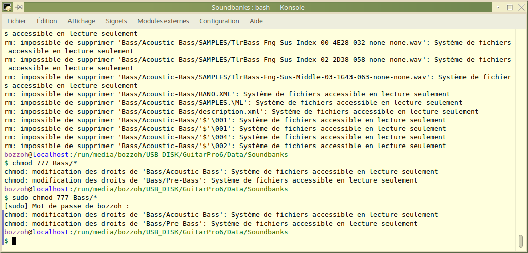

Afin de faire de la place sur une clef USB de sauvegarde pleine à 89% j'ai essayé de supprimer un gros dossier devenu obsolète et donc inutile
Sauf que je n'y arrive pas ni en graphique ni en console, les sous-dossiers sont en lecture seule, j'ai essayé un chmod a+x -R Dossier/* puis un chmod -R 777 Dossier/* avant un rm -rf Dossier/*, les deux en simple user puis en root, mais rien n'y fait impossible de virer ce dossier
Je pourrais bien sûr formater la clef mais trop de trucs dessus je préfèrerais l'éviter, donc avant d'en arriver là je préfère demander:
Y a t-il un moyen d'éliminer ce "mode en lecture seule" ou de contourner ce blocage afin de pouvoir virer ce dossier ?
