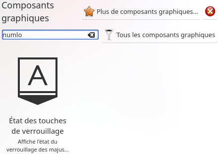

numlock ( x ) dans ajouter composants graphique
Bonjour m@rco123
Composant graphique ? ou plutôt paquet numlock.rpm à installer, non ?
Chez moi le rpm n'est pas installé
Je parle de ca et " configuration du système / matériel / clavier "
Puis à configurer dans la barre des taches

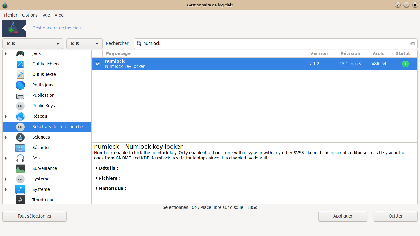

pourquoi dans les màj ?
Personnellement je n'ai que ça d'installé :

Je ne trouvais pas le paquet dans le Centre de Control/installer-désinstaller des logiciels" ......
Salut Pepy,
Il faudrait peut-être que tu vérifies les sources des paquetages, ou les mettre à jour .
