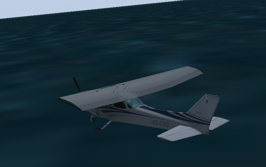

Je voulais essayer de me remettre à Flightgear après plusieurs années de pause.
Après l'installation, j'ai réussi à démarrer l'avion, décoller et me cracher lamentablement au bout de quelques mètres
(C'est le métier qui rentre).Confiant, j'ai alors voulu changer d'aéroport et depuis, dès que je démarre, l'avion se trouve dans l'eau, quelque soit l'aéroport choisi !
Il y a un bruit de casse dès le départ et sur la vue extérieur, on voit qu'il manque une aile !
Il doit me manquer un truc dans les paramètres, vous avez une idée ?
Alors c'est tout bête mais dans le lanceur section "Settings" il faut activer le téléchargement des scènes en cours de vol. Car par défaut la terre n'est pas entière...Heureusement sinon tu devrais télécharger des centaines de Go d'un coup
Tu vois Download scenery automatically". Ainsi lorsque tu va à un emplacement pour lequel tu n'as pas encore le décors sur ton disque dur, il sera automatiquement téléchargé....En vol c'est pareil si tu vol longtemps tu finira par voir qu'il te manque des tuiles de décors qui vont du coup apparaître au fur et à mesure de ton vol (avec bien sur des ralentissements la première fois le temps de les télécharger). Au vol suivant tout sera sur ton disque dur. Ouf

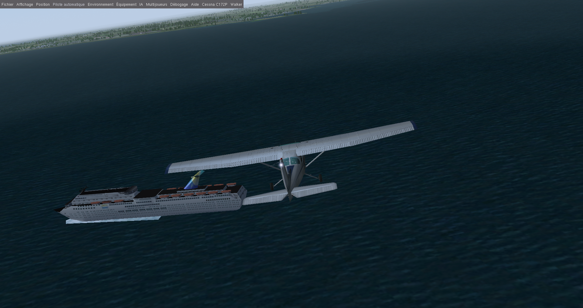

Je suis partie de Saint Nazaire, et j'ai fait un petit tour jusqu'au Croisic et Crash à l’atterrissage sur aérodrome de la Baule
Mais jolie petite découverte en route. Un porte conteneurs et un paquebot.
savez vous comment il se retrouve là ? Il y a une génération aléatoire de décor ?
Moi aussi j'aime bien ce coin là
OPS56 :
Non, les décors sont fixes à mon avis.
D'ailleurs je te conseille de désactiver cette option dans les paramètres :
qui ralenti considérablement la simulation.
En plus on n'en a pas besoin.
J'ai aussi désactivé les pylônes plus haut
