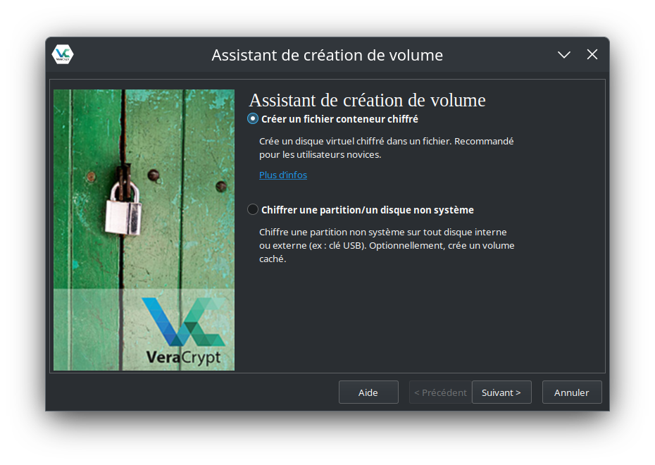

Peut etre que veracrypt ferait l'affaire
C'est ce que j'utilise, qui de plus est multiplateforme.

j'ai regardé veracrypt mais j'ai cru comprendre qu'il cryptait le DD entier.
Me trompe-je?

Meuz Membre non connecté
- Inscrit le : 06/08/2011
Anonymous23 Membre non connecté
- Voir le profil du membre Anonymous23
- Inscrit le : 19/03/2022
Édité par Anonymous23 Le 22/04/2023 à 10h40
