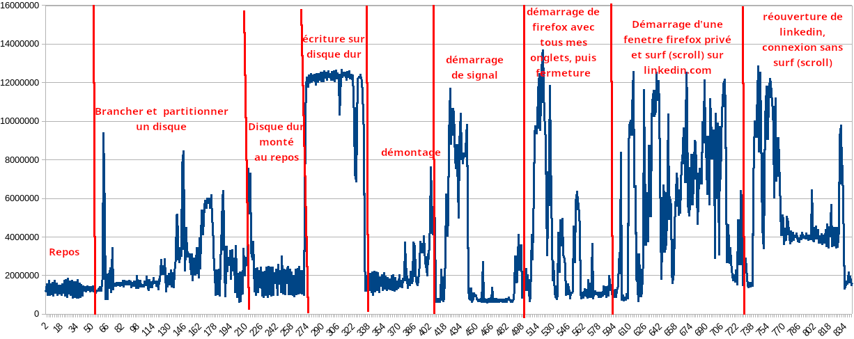

Enregistrement continue de l'énergie en micro-joules
cd /sys/class/powercap/intel-rapl:0 while true ; do cat ./energy_uj >>/tmp/energy_uj ; sleep 1s ; done
À la fin on quitte avec ctrl+c
Puis; j'ai attendu une minute.
J'ai branché un disque dur vierge SATA au travers d'un adaptateur USB, j'ai ouvert gparted; je l'ai formaté en fat32, puis j'ai quitté.
Je l'ai débranché, puis rebranché, monté avec Dolphin, j'ai attendu une minute.
J'ai ensuite écrit n'importe quoi dans un fichier:
pv /dev/urandom | dd of=/run/media/jybz/98EC-F75E/urandom
Par chance, ça s'est juste arrêté après une minute (4Go de copié).
Ensuite, j'ai démonté et débranché le disque dur.
J'ai ouvert signal (une électron-app), j'ai attendu une minute, et je l'ai refermé.
J'ai ouvert firefox avec tous mes onglets, Element, MLO, ... et j'ai un peu navigé sur MLO. Puis j'ai fermé firefox après une minute.
J'ai ouvert directement une fenetre privé sur la page linkedin, je me suis connecté, puis j'ai défilé vers le bas.
Après une minute, j'ai fermé la fenetre.
J'ai réouvert linkedin, je me suis connecté, puis j'ai laissé tel-quel, en haut de page, je suis aller passer une minute dans le terminal avant de quitter firefox.
Voilà le résultat:
Faire des écritures sur un disque dur est très énergivore, ~ x6 fois plus que l'idle (ne rien faire).
Oui, avoir un disque dur de brancher consomme plus que ne rien avoir de branché, cependant la mesure serait à refaire, difficilement quantifiable.
Les ventilateurs sont controllés par la température du processeur, ceux-ci ne s'arrêtent pas instantanément après épreuve. De plus long tests seraient à mener pour avoir des données plus parlante.
Signal; une electron-app, demande beaucoup de ressource au démarrage.
La navigation sur firefox génère des pics de consommation.
Certains sites tel que linkedin consommes plus que d'autre.
Linkedin consomme énormément, sans navigation sur la page, la consommation globale de l'ordinateur est au double par rapport à un disque dur monté non solicité.
Comment est généré le graphique:
Le fichier /tmp/energie_uj contient à une fréquence d'un peu moins d'1Hz la valeur mesuré par le matériel en microjoule, une valeur par ligne.
Collé dans un tableur, et en seconde colonne est faite la différence entre deux valeurs. Puis affiché en diagramme.
Je maintiens ce que je dis, fermer firefox permets plus d'économie que de débrancher un disque dur, bien sûr, en fonction de nos utilisations.
Si le disque dur est utilisé comme SWAP sur un ordinateur avec trop peu de RAM et qu'il n'y a qu'un seul onglet de firefox d'ouvert sur un site tel que MLO; la tendance serait inversée.
Maintenant il serait intéressant de faire la comparaison disque dur versus SSD
