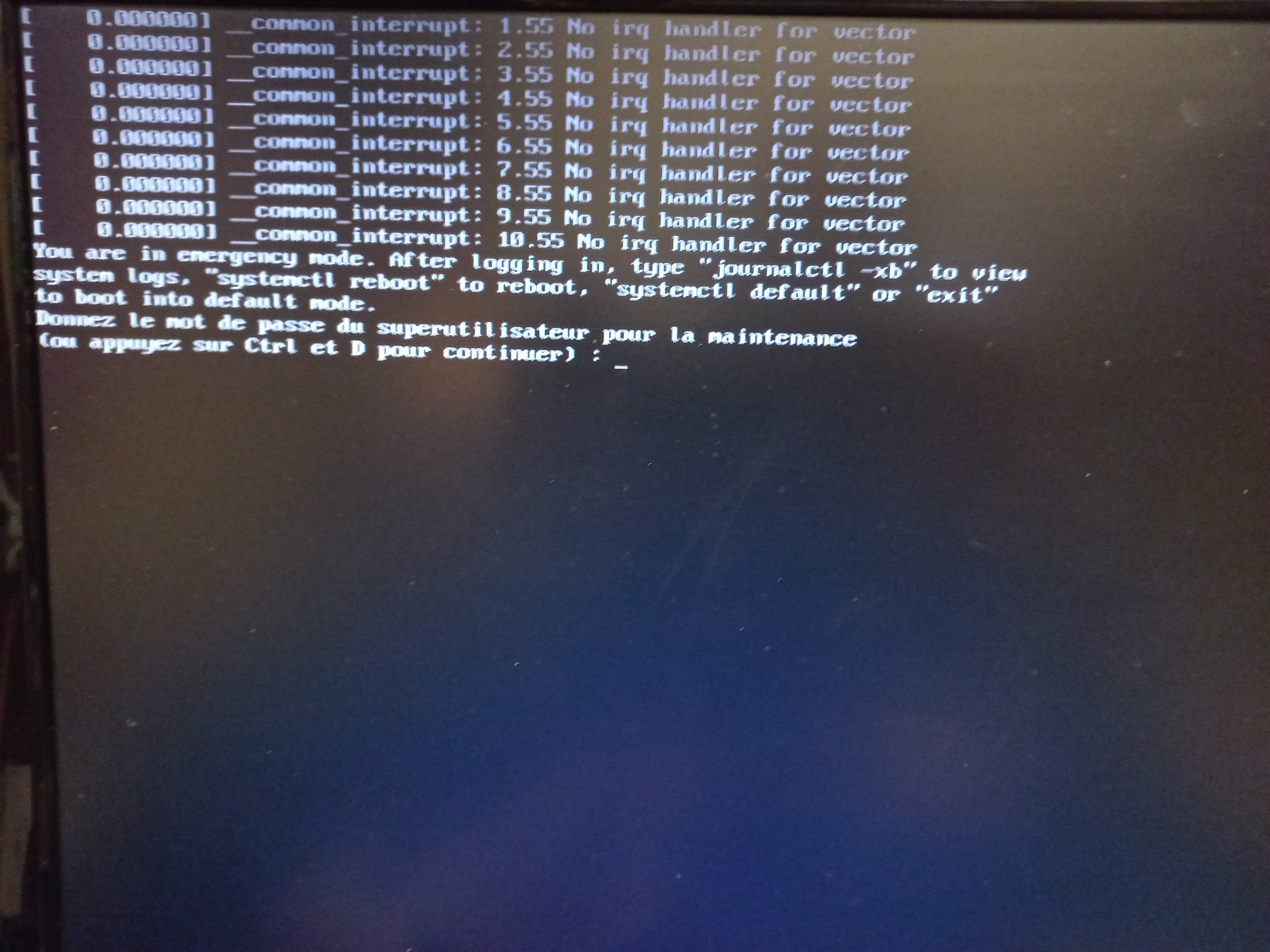

démarrage Mageia 8 HS
J'ai téléchargé et installé Mageia 9 beta 1 (sur un autre disque, HDD, de ma config)
j'ai mon système principal, mageia 8 sur un SSD nvme01
soit mes 4 disques :
sda partition ntfs
sdb partitions ntfs; partition uefi ; / swap et /home (de mageia 9)
sdc partition ntfs
nvme01 partiton ntfs ; / swap et /home (de mageia 8)
Quand j'ai installé mageia 9 Beta1, j' ai coché à la fin, ne pas toucher au MBR ou EFI, comptant d'abord redémarrer sur mageia 8 et mettre à jour grub avec l'outil du CCM en détectant les OS.
mais au reboot sur mageia 8, suprise avec ce message d'erreur :
Alors, j'ai multiplié les tentatives, d'abord avec le rescue de la clef usb mageia 9 beta 1, réparer le démarrage
puis avec une clef mageia 8, réparer le démarrage,
rien n'y a fait,
alors, avec la clef Mageia 8, j'ai choisi d'abord installer, puis mise à jour de mageia 8 , pour arriver à la fin et la réinstallation du démarrage, mais cela n'a toujours pas fonctionné.
Pourtant, je suis arrivé à démarrer avec Mageia 9, la ou je suis.
et si j'essaage à partir du CCM de réinstaller le démarrage, ça ne marche pas,
(ça a cassé ma mageia 8 ? )
Avez vous un diag et une solution à proposer pour remettre un grub opérationnel qui détecte tous les OS.

Je pense que le problème n'est pas le Grub, mais potentiellement une partition obligatoire pour ton système Mageia 8, par exemple la partition swap.
As tu tenté de rentrer le mot de passe Root et essayé une réparation via l'interface en ligne de commande.
Je pense comme Papoteur, souvent ce genre de message est dû à un problème disque.
Une partition a du sauter.

J'ai eu ce même problème avant-hier, également après installation en dur de la Beta !
En fait, c'est le FSTAB de la M8 qui me bloquait au boot, vu que la partition sur laquelle a été installée la Beta, avait été formatée (et la précédente était montée sur la M8).
Solution pour moi : Reprendre le "fstab.old" dans le propre /etc/ de la M8, et le modifier avec le nº de la nouvelle partition (par copié collé depuis une autre distribution).
C'est aussi faisable avec d'autre solution en ligne de commande (VIM ou autre...).
Good luck.
Effectivement je crois que quand on touche au partitions l UUID peut changer.
Le disque qui contient Mageia 9 a du être modifié au niveau de ses partitions ?
Sinon le journalctl lors du lancement de de Mageia 8 ne donne pas d' indication sur la partition qu' il n' arrive pas à monter ( ici le mode emergency semble indiquer que le grub trouve un minimum de choses et que c' est le démarrage qui est bloqué.
Ou la partition /home
, ici elle n' est pas en nofail, donc si pour une raison elle n' est pas trouvée correctement, le boot s' arrête.Comment fait Grub quand il y a plusieurs partitions swap sur le système ( la ligne grub specifie une partition de redémarrage "resume=" qui est typiquement la partition de swap, comment osprober sait quelle partition swap assigner à tel OS ( si je ne me trompe pas, la partition resume est une option dans /etc/default/grub, non ? ). Si on enlève cette partie "resume=" et en la remplaçant par un no resume, qu' est ce que cela donne ?
