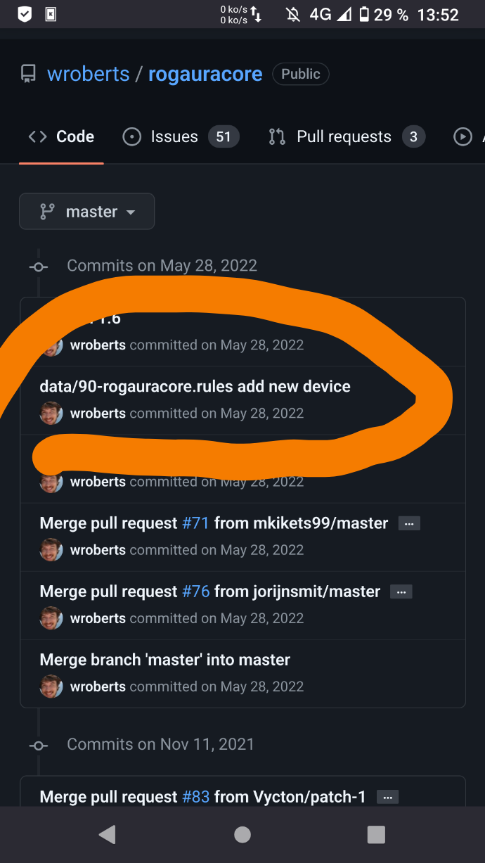

Merci pour l'intérêt que tu portes à ce problème.
Si ça ne te demande pas trop de boulot, on peu toujours essayer avec cette mise à jour.
Je ne sais pas si ça peut aider, mais je me retrouve pas mal dans cette synthèse avec ma bécane:
https://doc.ubuntu-fr.org/asus-a17-tuf766iu
Le retour désiré :
- ca marche aussi bien avec l'ancien matériel de GPE GPE,
- ca marche avec le matériel plus récent.
NB: je ne sais pas comment fonctionne l'outil. GPE GPE si tu pouvais faire un simple démo, je pense que ça serait apprécié.
NBB: je viens de voir le site web qui indique que l'outil que je viens de mettre à jour sur MLO ne fonctionnerait pas, sans mentionner de date à laquelle il a fait les tests.

Install OK mais problème toujours présent.
A chaque commande: Could not find ROG Aura Core keyboard.
J'ai pourtant suivi les indications du README.md
https://www.mageialinux-online.org/forum/topic-27249-4+installation-pilote-special-clavier-rog-aura-keyboard.php#m264384
Que ce passe-t-il avec la commande :
rogauracore blue
