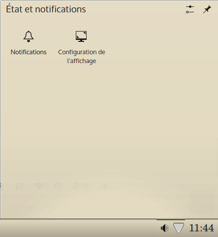

J'ai aussi ce soucis depuis quelques jours:
Mais ce n'est pas la 1er fois ça a déjà arrivé et je me doute qu'une prochaine maj va régler tout ça, c'était juste pour confirmer le soucis
Pascaller Membre non connecté
- Inscrit le : 16/09/2011
C'est l'icône de l'applet networkmanager de Plasma qui est visible, pas celle de net_applet. Et non, les icônes non-plasma ne sont pas non plus visibles en cliquant sur la flèche, il n'y a que celles propres à Plasma.

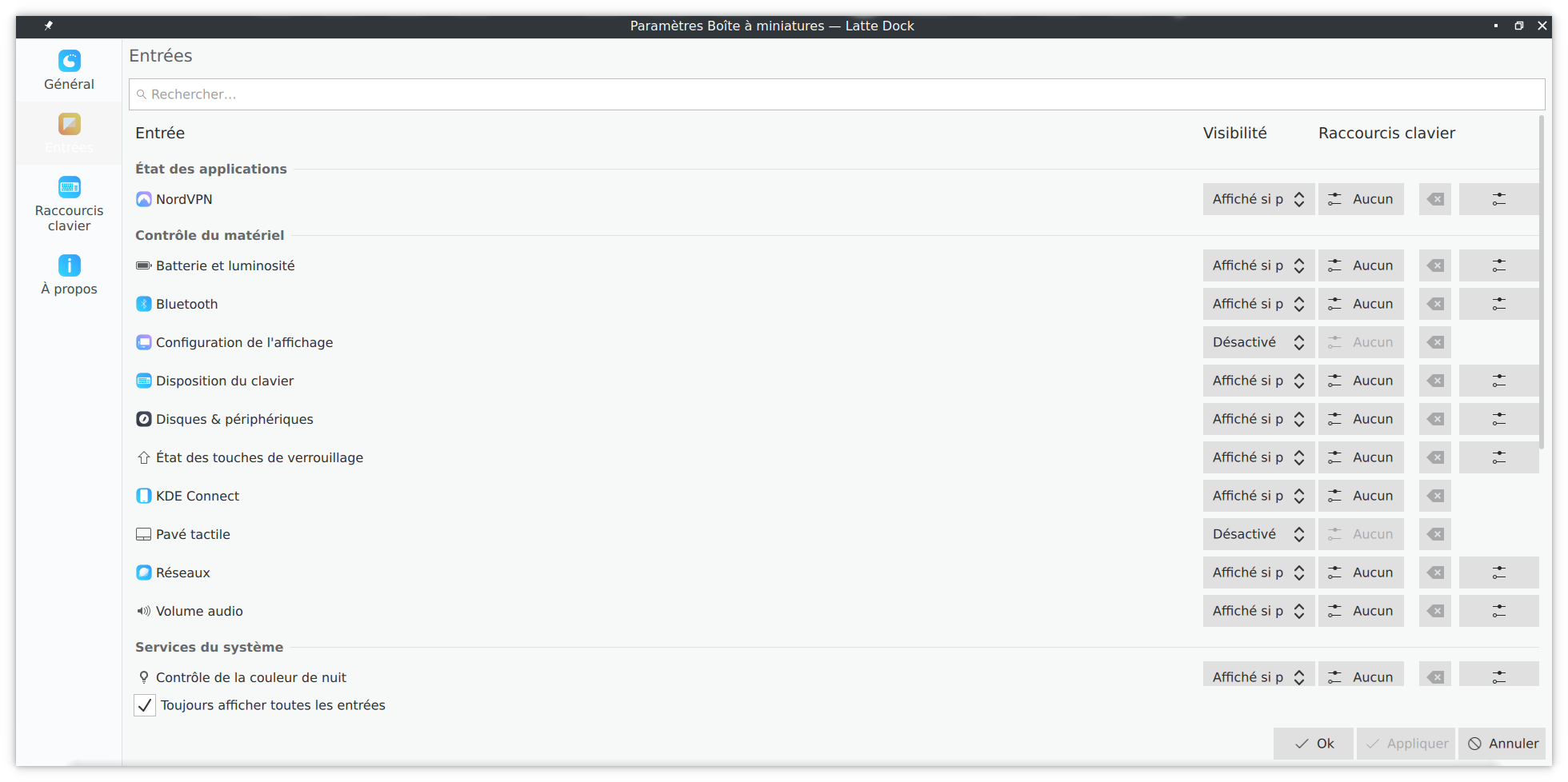

Voici la configuration de la boite à miniatures. On voit que n'apparaissent que les services de Plasma et pas comme avant les applications extérieures (mgaapplet, dropbox, hp-systray, birdtray...).
Comment puis-je voir les erreurs liées à Plasma dans le journal ?
Pascal
