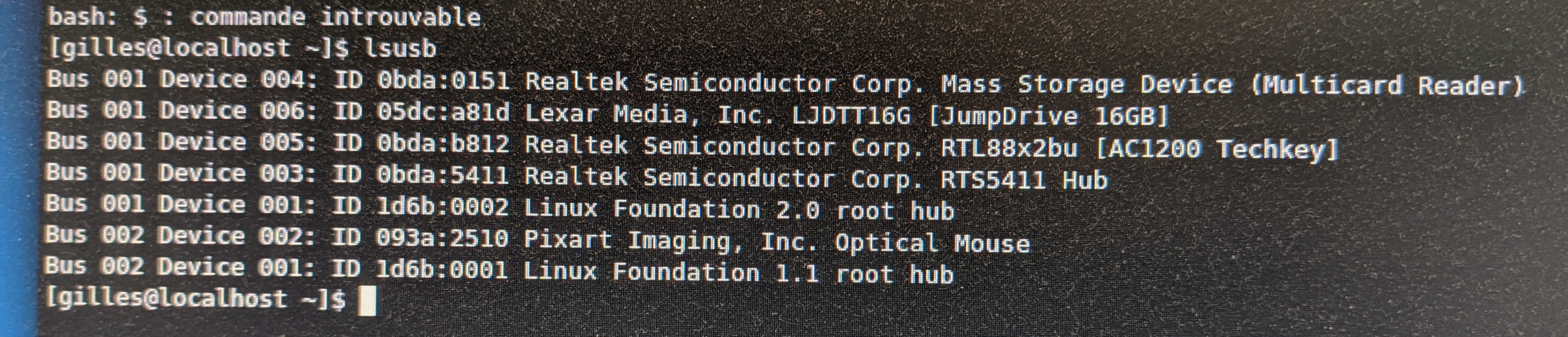

Que donne
$ lsusb
dans une console ça permet de voir les périphériques usb détectés

Modem USB WiFi.
Serait-ce donc une clé qui se connecte sur un port USB ? Quelle marque, quel modèle ? Nous n'avons que tes yeux.

Il y a 2 realtek indiqué mais je pense que ça doit être RTL88x2bu
L' indication AC1200 semble indiquer que c' est effectivement celui ci.
Si c' est un périphérique USB, il est probablement possible qu' il faille charger un firmware dans la clé ( cela reste à vérifier).
Pas sur que la partie usb soit encore prise en compte ( en tout cas, je ne vois pas de module rtw88_usb) dans le noyau actuel utilisé par Mageia 8 ( en tout cas dans la branche stable qui a un noyau en version 5.15)
On pourrait voir s' il manque un firmware quelque part en regardant ce qui dit le journal système.
Pour cela, il faut passer en root et taper la commande d' interrogation du journal ( ici su va demander le mot de passe root ( il n' apparaitra pas) et on filtre la sortie du journal sur l' entrée rtl grâce à la commande grep):
su journalctl -b 0 | grep -i rtl
En tous cas ce lien (https://github.com/cilynx/rtl88x2bu) semble indiquer que peut être le pilote rtw88_usb pourrait prendre en charge à partir du noyau 5.18 ( mais je n' ai pas vérifié).
