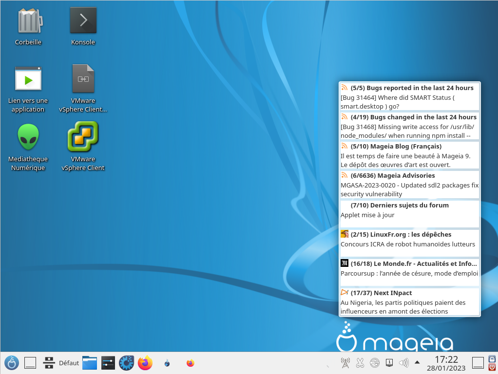

J' ai rajouté le paquet newsnow sur le dépôt MLO (Mageia 8,x86_64).
Attention, c' est paquet fait "rapidement" sans regarder ce que fait le code sur une machine bancale ( SDDM ne se lance plus correctement dessus), les dépendances peuvent également ne pas être bonnes.
Cela donne ceci (bien entendu il faut mettre les flux rss que l' on souhaite).
